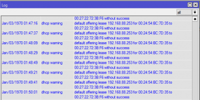

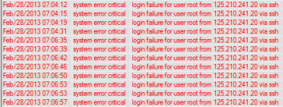

первое - ошибка присвоения адреса клиенту.
второе - попытка несанкционированного входа на Ваш МТ.
Опубліковано:

Самое интересное что это на трёх МТ от одного провайдера
СПС
Опубліковано:
через winbox отключите в ip-services вообще ssh, к вам и не будут ломится
Спасибо отключил)))))))
Опубліковано:
Точка Точка а потом покабелю, у всех ок а тут так????
 Скажите из за чего может быть ???? (первое - ошибка присвоения адреса клиенту.)
по вай фай без WDS ?
ранее у меня тоже была замечена такая проблема, поидее проблема в прозрачности моста, решилось установкой АР и Station с WDS

Опубліковано:
Cпс попробую
Опубліковано:
Только не пойму почему на одном только абоне такое, может проблема в его роутере WI-FI
Опубліковано:
я вообще поставил диапазон для DHCP от ХХХ.ХХХ.88.50 до ХХХ.ХХХ.88.254 а на антенны статика до 50 и нестало бить ошибку в логах. Ранее тоже такое было
