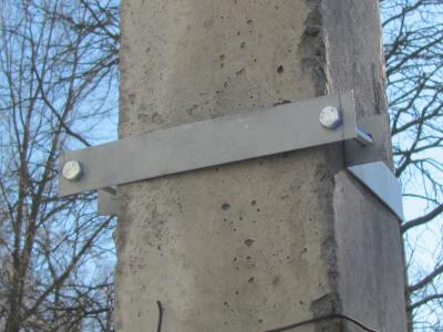

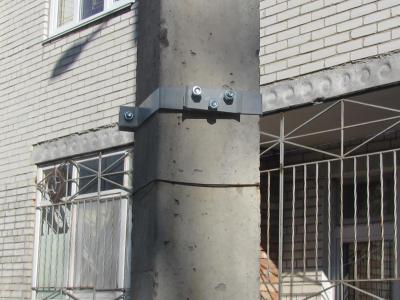

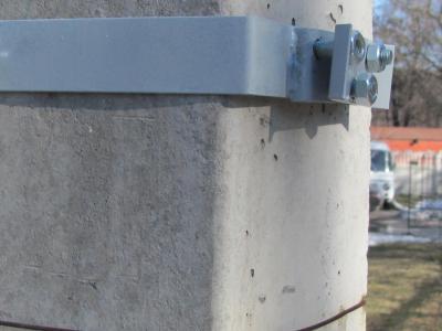

Универсальная траверса под бандажную ленту
добавлю еще по стяжкам:
1. не на все столбы хватит длины 680мм
2. её вообще можно разобрать при желании в исходное состояние что бы вторично затянуть?
1. Тогда можно взять 2 стяжки и скрепить их между собой.
2. Ну теоретически нет - но практически люди которые уже их брали, говорят что можно  (нужно только приловчиться)
там если не ошибаюсь - шарик, его аккуратно нужно ударить через спецотверстие и стяжку можно попустить и заново натянуть
У нас распространенная такая траверса
легкая , быстро устанавливается , не требует натяжного инструмента , не обязательное использование кабельной арматуры
  • 11 months later...
шпилька + уголок 25й с отверстиями - простое и недорогое решение.
Не лопается, когда гнёте?
У нас очень редко лопают. Примерно одна на две сотни. Правда гнём кое-каким приспособлением
Мы бандажим стандартные крюки и не паримся. Плюсы:
1. РЭС не доколебется - крюки как у них в нормативке.
2. Вы когда-нибудь пробовали тащить пак с 50-ю своими траверсами? А у нас бывает по 50 крюков приходится монтажникам переть на своем горбу. У крюка габариты явно компактнее.
3. Повесь такую траверсу на опору, она за полгода обрастет конкурентами. Запаритесь сгонять и доказывать РЭСу, что это не ваши кабеля.
4. Крюк на опоре выглядит компактно и малозаметно. Траверса - режет глаз архитектору города.
5. Электромонтеру в когтях обойти крюк - плевое дело, а траверсу - сплошной гемор.
Вывод - нафигнафиг!
Осмелюсь не согласиться.
1. Допустим
2. Пробовали. Ничего так. Барабан оптики в 4 км, как бы тоже 5 кг весит, и ничего работают люди
3. А крюк изначально заговорен от оптики конкурентов?
4. Субъективно. Мне УкрТелефоновские сопли больше глаз режут.
5. Складывется впечатление, что в когтях Вы не работали. Я умудряюсь метровый дорожный знак обойти, так что траверса на столбе - вообще не проблема.
