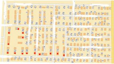

Созрели для строительства сети в ЧС PONом.
Для пилотного проекта выбран район с примерно 600 домохозяйствами.
Первым этапом решено построить вот этот участок (в 2-3 этапа район, т.к. нет опыта работы в ЧС).
Красные точки - 3-4-этажки. В них FTTB. С любого из этих домов есть возможность вывести до 20-ти волокон идущих от места расположения OLT.
Планируемое количество подключение по максимуму - не более 60-65% домохозяйств.
Собственно проблема в том, что не получается расчитать ветки со сплитерами.
Изначально планируется включить эту часть района на один порт OLT, но с возможностью перекинуть какое-то количество веток на другой порт (по достижении макс. количества абонентов на порт).
Время поджимает, пора бы уже делать заказ Владу, а тут затык.
Кто-нибудь что-нибудь может посоветовать исходя из своего опыта?

Саш, это полировка действительности. - Разделять затраты по направлениям во время проектирования безсмысленно. Ибо срок окупаемости напрямую зависит минимум от двух факторов - вложеных средств и применяемой модели продаж.
И по сути получается, что если к твоим 997 прибавить опорную и распределительную сеть то то же на то же и выйдет.
Вчера сидел считал виртуальный район который возможно покрыть одним ОЛТом - для укрупненной инвестиционной оценки, результаты следующие:
1. Один ОЛТ способен покрыть площадь в 0.5 км.кв - 16 кварталов, по 24 домохозяйства в квартале, одно домохозяйство 10 соток, 66% проектного проникновения.
2. При проектировании ОЛТ планировалось размещать за пределами района - линия ВОЛс от ОЛТа до района не учитывалась.
3. Резервов не заложено вообще - ни единого волокна, не одной ОНУ, ни одной SFP и т.д.. Т.е. все максимально рачительно, но в то же время что бы стыдно не было.
4. Общая сумма инвестиций ~300К грн. (+-30К).
Отдельно хотелось бы сказать о поэтапности реализации любого проекта окучивания ЧС. - Чем больше район ЧС планируемый к окучиванию, тем меньше толку от поэтапного строительства, так как количество инвестиций в первый этап значительно превышает последующие этапы.
Т.е. я повторюсь, строительство в ЧС не для бедных. Начинать бизнес с нуля в ЧС - бред, не бредом это может быть только в том случае если есть "лишних" 3-4 ляма гривен за душой, тогда и кусок можно укусить нормальный и критической массы достич, а в последствии и инвестиции отбить в обозримое время.
Вывод: когда начнется "война" за ЧС и кончатся не покрытые районы, в случае столкновения на одном районе нескольких игроков выживать будет тот у кого больше финансовая прочность и моментальный финансовый импульс (т.е. кто больше сможет затратить средств в конкретный момент времени и дольше чем другие ожидать их возврата) тот и вииграет. Причем такой вялотекущей шизофрении как на многоэтажках не будет - т.е. локальные конфликты будут гораздо более скоротечными и прогнозируемыми.
