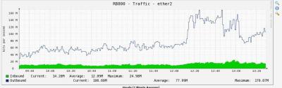

rsst 404 Опубліковано: 2013-06-12 05:33:32 Share Опубліковано: 2013-06-12 05:33:32 вот график с реального линка 2xrb800 7км Ссылка на сообщение Поделиться на других сайтах

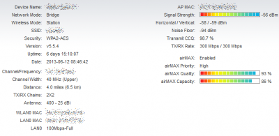

andrew82 1 Опубліковано: 2013-06-12 06:52:41 Автор Share Опубліковано: 2013-06-12 06:52:41 (відредаговано) Параметры связи у меня вот такие Відредаговано 2013-06-12 06:53:01 andrew82 Ссылка на сообщение Поделиться на других сайтах
