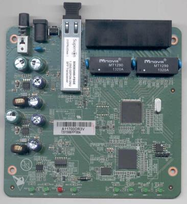

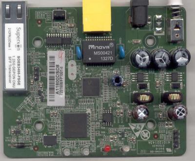

Есть для теста два таких пробора...
нужно проверить на совместимость с  разными OLT
FTTB/O ONU, 1 PON port(SC),1 10/100/1000M TX, external AC220V -12v 0,5A
FTTB/O ONU, 1 PON port(SC), 4 10/100/1000M TX, external AC220V -12v 1A
цена  без корпуса
39,95$ 47,95$
цена  с корпусом и блоком питания
44,95$ 51,95$
А смысл? Недорого - да. А грабли корчевать кто будет при обнаружении?
За скромное вознаграждение могу проверить с BDCOM P3310B
Edited by passer
