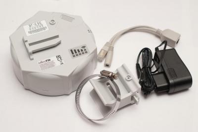

MikroTik SXT Lite5 комплектация:
В стандартную комплектацию устройства входят:

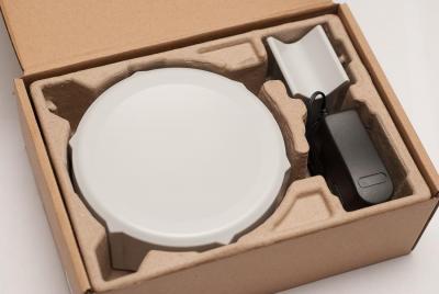

- Точка доступа MikroTik SXT Lite5
- Блок питания с PoE инжектором
- Крепление и металлический хомут для установки на мачту
post-4093-0-69508100-1372778347_thumb.jpgpost-4093-0-45492900-1372778361_thumb.jpgpost-4093-0-69764800-1372778361_thumb.jpgpost-4093-0-94764900-1372778361_thumb.jpg

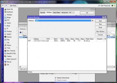

Настраиваем радиомодуль и сканируем доступные AP.
Со стороны AP клиент выглядит так.
Уровни и качество сигнала находятся в пределах рекомендуемых значений.

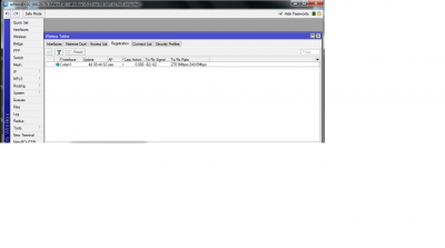

Что такое плотность сигнала? Мне картинка ни о чем не скажет (только вам известно, где относительно других он находится), это самый дальний клиент?
Какие сигналы у ближних клиентов, среднеудаленных и самых дальних?
Можно глянуть скрины с обеих баз (вкладку registration)?
-80 сигналы нужно искоренять....ибо они садят ваш сектор до скорости этих абонов,
