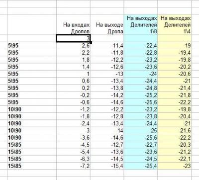

Я прораховував варіант коли через кожні 100м кладуться FBT сплітери, а після них одразу планарний 1х4(на 4-ох абонентів). У мене бюджету вистачило на 19 таких розподільчих коробок, тобто на 19*4=76 абонентів(це при умові, що сила сигналу у абонента біля -23). Хтось скаже, що більше 64-ох нелогічно, але це не так, адже не кожен сплітер 1х4 отримає саме 4-ох абонентів.
Працюючи над проектом, важко вгадати скільки абонентів в майбутньому підключиться на відрізку 200-400м, тож я вирішив, що це легше передбачати використовуючи сплітери 1х16 та 1х32 а потім праворуч і ліворуч від цих сплітерів прокладати кабель з більшою к-тю волокон(12 при 1х32 чи 8 при 1х16 і це не враховуючи волокон, по яких заживлені гілки з інших портів OLT) і через кожні 100м виводити 4 волокна. Це добре, у випадку, якщо з часом в одній із розподільчих коробок не вистачить цих 4-ох волокон. Ви тоді заварите пігтейл на волокно, яке йде до розподільчої коробки із найменшою к-тю абонентів(на той момент). Особливо ця схема оправдовується коли від сплітера ідуть не 2, а 3 напрямки. Звісно на практиці я це ще не випробував, але бачення, як то має виглядати, я маю.

эта схема у вас реально работает? я имею ввиду на 18 дропов...
нужна помощь....помню где-то rsst выкладывал рассчеты, но не могу найти их
Та схему в принципе не составит труда собрать на столе и глянуть работает ли оно...
Единственное что меня смущает это почти граничные значения  на  ногах делителей 1/8.
на практике у меня есть работающие клиенты на -27
на столе с помощью аттенюатора ряд ону (1004В) работали на -30 без проблем
отвалы происходили за -35-38
