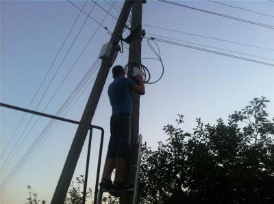

Решение с фастами довольно интересное, но как всегда есть НО... Несмотря  на успехи коллег в подключении фастами, мы пока не решились их использовать.
Как никак - это механическое соединение.
Сейчас юзаем патчкорды, автоматом избавляемся от всего головняка с сварками и боксами у клиента.
Касательно муфты на столбе. Да у нас нет муфт, вешаем фобы. Довольно удобно и практично.
Таким образом уже построено несколько районов.

Решил рассказать как я оконечиваю абонентские дропы. Используем тонкий безмодульный кабель с несущей проволокой и двумя упрочняющими стеклопрутками или проволоками. Технология оконечивания следующая:

Я понимаю что это лапша,но она очень хорошо работает,затраты минимум,и более менее качественно. Не ломается,затухания хорошие.
А что еще надо?
Мы такими пользуемся.
А рядом повесили свой ящик св3 или Нео телеком. Следом за нами идут)))
а мы патчкордами подключаем
а где берете патчи?
Какие зажимы вешаете?
а где берете патчи?
Патчи берем в ТКО, зажими "собаки" там же.
А длину сами заказываете?
длина патчей зависит от топологии сети. если расчетно вешать боксы/муфты, то длина патчей будет приблизительно известной. есть конечно нюансы, но это скорее исключение.
