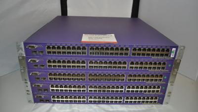

Продам отличный L2 на доступ ,есть количество Extreme networks summit 48si
коммутатор L2 Extreme networks summit 200-48 48x100 2xSFP               2x1000 медь
от 3 шт. 550 грн.
коммутатор L2 Extreme networks summit 48si 48x100 2xSFP 15601
от 3 шт. 540 грн.
коммутатор L3 Extreme networks summit 48si 48x100 2xSFP 15601A
от 3 шт. 599 грн.
В прекрасном состоянии: с "ушами", все рабочие , распароленые, без битых портов.

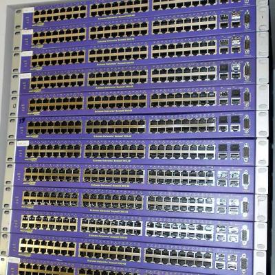

У самого таких стоїть штук 60 на доступ ще в резерві маю модернізовував мережу, тому ставив великі ящики через дані комутатори із плюсів, функціональність і після грози у них вилітають тільки блок живлення, за три роки ні одного мертвого комутатора тільки блоки. З мінусів жре світла, жужить і габарити...

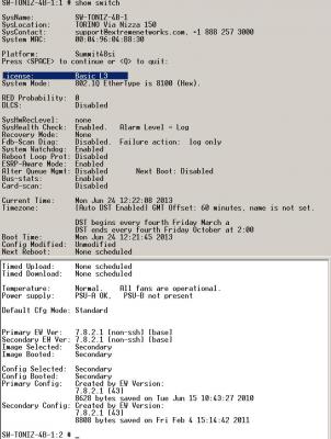

энергопотребление 24 W без подключений , 24,6 W при двух подключениях.
см. фото
