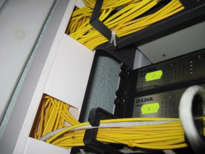

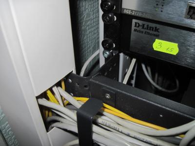

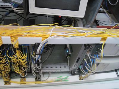

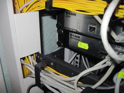

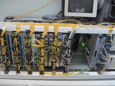

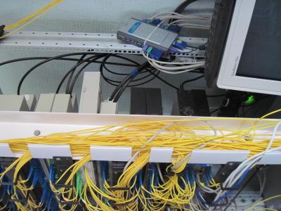

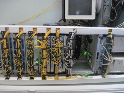

Самая нормальная и недорогая штука для патчкордов, чтоб их после укладки, в случае надобности было очень просто доставать, - это два двухметровых пластиковых кабельных канала, сечением, скажем 80*120мм, прикрепленных к стойке по обеим сторонам, вертикально, с небольшими прорезями в одной боковой плоскости (которая с лицевой стороны стойки) на уровне размещения горизонтальных организаторов. В этипрорези/проемы патчкорды и заходят в канал, на нужном уровне выходят из него, а весь остаток просто висит в канале. и ни какой паутины, все просто и доступно. Завтра сделаю фото, покажу, как это выглядит в реальной жизни..
Как и обещал, фото из реальной жизни, прошу строго не судить, к фотосюжету не готовились. Стойка с закрытым и открытым коробом
Прошу прощения за неправильное расположение фото, но не смог найти, как при загрузке их выровнять, у меня на ПК они отображаются правильно..
Ну прикольно и креативно... даже очень.

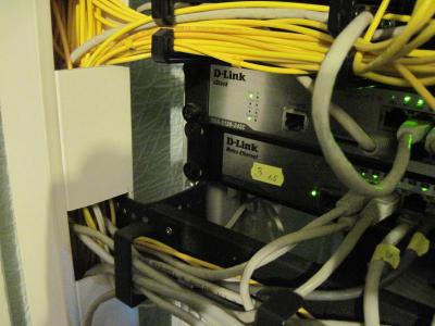

Вопрос, а горизонтальные организаторы как то вынесены вперед? На фотках плохо видно, но видно что они крепятся не стандартными своими ушами к самой стойке. К чему их прикрепили?

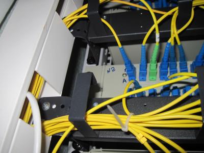

Да, горизонтальные организаторы вынесены вперед, но как раз за счет своих родных ушей, при чем, даже не на всю длину, остаток длины ушей согнут и к ним как раз и крепится короб. если надо, могу сделать снимок этого участка.
Дешево - это да! С закрытым коробом красиво. Но вопросы с запасами как были так и остались.

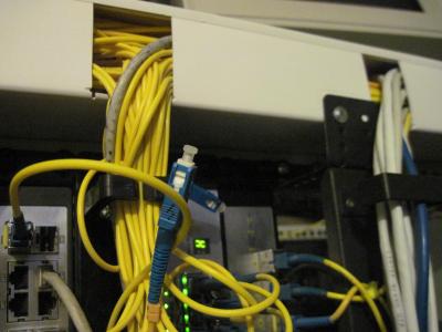

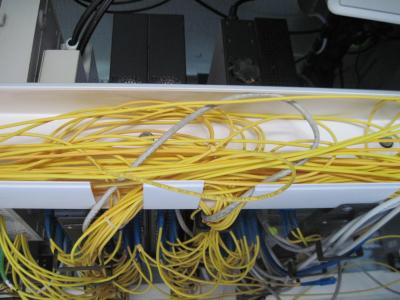

Что значит "вопросы с запасами как были, так и остались"?, видимо, за счет не очень хорошего качества (или ориентации) фото Вы не рассмотрели, все запасы/излишки патчкордов, просто висят петлей вниз, в нижней части короба, при чем, ни чем не закрепленные, если нужно какой-то патч-корд перекоммутировать на другой порт, который находится дальше, - нужно просто потянуть за этот патчкорд и его запас вытянется из короба! Все, по-моему, вопрос с запасами решен. прикрепил еще одно фото, на котором этот момент лучше виден.

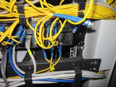

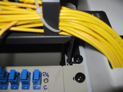

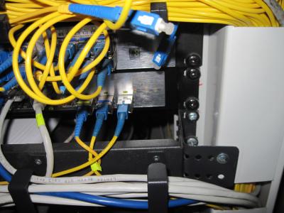

Буду очень признателен за более детальное фото. Потому как организаторы вроде такие же, но как вы там с ушами промутили то - непонятно
Все понял, благодаря большому коробу там относительно легко лежат запасы. Хороший вариант!
Но ролики удобней + там кабель не висит под своим весом и сразу видно направление движения патчкордов, правда подороже они и найти нужно
Пожалуйста:
все понятно. Странные какие то ухи, никогда таких не видел. А где покупали такие организаторы?
Сори, но сейчас уже и не подскажу, брал у коллег, пару лет назад, где брали они..?, попробую уточнить, но не факт, что получится.
Может там какая модель выбита?  Если что не заморачивайтесь...
