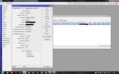

Построил радиомост на 37 км, использовал Диши 34-ки, R52Hn, RB411GL.
Результат оказался не таким, как ожидал, т.е. одна поляризация - гуд -58Дб, а вторая очень плохо -90Дб.

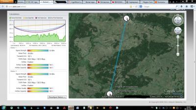

Моделировал трассу линка с помощью http://www.ubnt.com/airlink, с каждой стороны отнял по 20м. на деревья, вообщем трасса отличная, скриншот прикладываю.

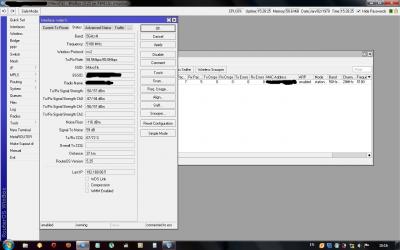

А на деле получается, что вертикальная поляризация у меня перекрыта, т.к. -90Дб - не хватает высоты. скриншоты вкладок винбокса прикладываю.

У меня тоже подобная ситуация 33 км РД-34 52HN 411GL. Перекосы Ch0-Ch1 до 7дб. Пробовал уже менять  пигтейлы, карты без изменений. буду брать еще комлект РД-34 для другого линка то поставлю параллельно и тогда посмотрю. днем качает 50-60мбит, ночью или после дождя до 102 мбит. до этого стояла сетка 29Дб, на фото видно, в вертикальной поляризации был сигнал -75 -77.

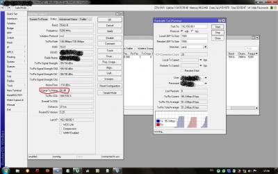

пиги поменяли, чуть юстанули, вот результат при ширине канала 20МГц, мощность 30дб.
Signal To Noise говорят должен быть больше 70. При уменьшении ширины канала до 5Мгц - возрастает до 74

это так называемое качество вафли, а сигнал да, чуть прикручу.
