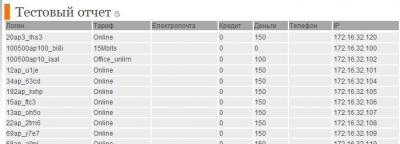

Доброго времени суток, господа!
Сразу предупреждаю: я новичок, поэтому и прошу Вашей помощи.
В Ubilling есть модуль "Мастер отчетов", который позволяет составить отчет по своим потребностям.
Так вот, при составлении запроса как на картинке внизу:
Получается следующий результат:
Как видите, электронка и телефон не отображаются, хотя соответствующие поля заполнены.
Подскажите, что я сделал не так?
И еще, среди пользовательских полей есть "Мобильный телефон". Как его отобразить? Названия этого поля не нашел ни в одной документации.
Ага, только не используются эти поля в табличке `users`. Для этого существуют таблички вида `emails` и `phones`.
Используйте JOIN в своих запросах по соответствующих полях из других табличек.
Он внезапно все также в `phones`.
Правда, закрадывается у меня подозрение, что вы заняты ничем иным, как переписыванием функции все того же "Мастера отчетов", под названием "Экспорт абонбазы".
Не совсем так. Точнее совсем не так. А за пинок в нужном направлении - благодарствую.
