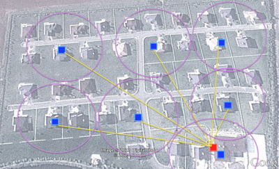

Прошу помощи определится с железом.
Люди с опытом, нужен совет по подбору оборудования, в частности Unifi Outdoor.
Нужно покрыть бесшовной сетью Wi-Fi  небольшое поселение размером 300х300 метров.
Дома - каркасники с большим количеством окон. Сигнал проходит хорошо.
Красный квадрат   - приходит оптика и место установки раздающей антенны.
Синий квадрат       - Unifi outdoor и место установки принимающей антенны.
Фиолетовый круг   - покрытие одной точки unifi в радиусе 40-50метров (расстояние между домами около 25метров. )
Желтые линини     - Мосты
Вопрос: на чем строить мосты Loco m2 или M5 и что ставить на роздачу ?
 Или может можно как-то по другому раскинуть..........
А какую скорость вы хоть ожидаете давать пользователям, чет мне радиус покрытия кажется большим
Як Ви уявляєте в одному місці зконцентровані 6 безпровідних мостів віфі?? Це потенційно проблемне рішення, а швидше - просто не буде працювати.
Раджу Вам привезти 1-2 шт, або ж зразу всі ТД, які плануєте ставити і протестувати на місці конкретно як буде "лягати" сигнал. Але от від оптики то кожної ТД раджу вести кабель, і до кожної свій! Якщо впишетесь в відстані - ЮТП\ФТП закопати, якщо ні - купіть готові патч-корди оптичні і на них все запустіть)
Rocket M5+ сектор 120 градусов..... клиентские Nanostation M5 loko или  Airgrid M5
или тоже самое на 2Гц.... но на 2Гц.... передние антены могут забивать задние...... делайте на 5-ке..... главное чтобы проблем с УДЦР небыло
у меня такого же плана построение..... мачта 30 метров, на ней 3 рокера 120 градусов...... 60 абонентских...... по 3 мегабита на человека..... проблем нет... кроме с УДЦР =))
