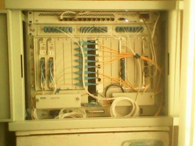

PS: Ну типа маленький райцентр (сорь за качество фото):
