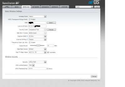

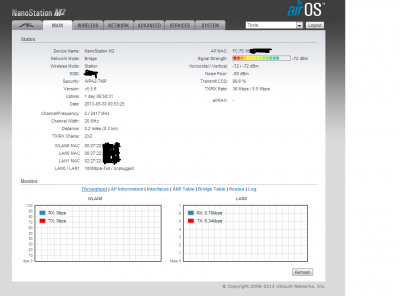

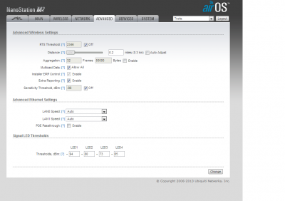

-66 - это абсолютно нормальный уровень для клиентской антенны, AirGrid и Deliberant 2S20 это точки только с одной поляризацией, Наностейшин и Нанобридж работают в двух одновременно, поменяв Наностейши на Грид или Делиберант можно получить скорость еще меньше чем была. О какой стабильности интернета Вы говорите, если скорость - то какая, какая у Вас сейчас. Если вы пробовали другую точку с уровнем -55 то какую точку. Мне кажется что скорее всего проблема не в Вашей точке и её замена на другую будет просто даром выброшенные деньги . О поллинговом протоколе речь наверное не идет вообще. Есть ли у Вас на наностейшине AirMax Qualiti и AirMax capaciti? Если есть вариант возьмите тот же нанобридж на пару дней поюзать и посмотрите на результат. А для того что б вам дали нормальный ответ выкладывайте скины вашего наностейшина.
post-4093-0-07693000-1380146163_thumb.pngpost-4093-0-02353900-1380146182_thumb.pngpost-4093-0-02981900-1380146202_thumb.png
-55dBi был на точке tplink 5210g (в вертикальной поляризации) переделанный под nanostation 2 с оригинальной прошивкой насоса. Сейчас на насосе скорость прокачки 250-300 килобайт/сек, на 5210 1,5 мегабайта, аирмакс нету возможности подключить, пробовал менять все настройки, результата ноль

У вас на скрине мощность стоит 15 и уровень сигнала -74, полщунок попробуйте поднять до 18
от 1 до максимума пробовал. сигнал так и скачет от -65 до -72
на роутере сигнал будет плавать постоянно даже сидя в метре от него можете посмотреть том же inSEEDerom , роутер стоит в высотном доме где туча таких же как и он, и на нестандартные частоты не уйдешь.
