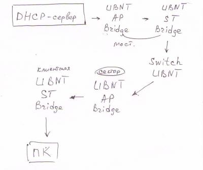

Сеть построена на UBNT, всё стоит в режиме Бриджа.
Проблема состоит в том, что проходя через несколько девайсов, интернет "не доходит" до клиентского ПК, на клиентской антенне интернет есть, дальше не идет.
Ставишь клиентскую антенну в режим роутера - работает.
Помогите, где собака зарыта?

Вы сами ответили на свой вопрос - проблема с клиентской антенной. Вариант сбросить на заводские настройки и настроить заново, либо поменять прошивку (возможно даже на более старую версию), либо же поменять саму антенну.
проблему решили.
везде, кроме сектора, должно быть выключено "клиент изолейшн"

А почему не используете режим роутера? Или у вас за одной клиентской несколько клиентов?

1. Часто нужно знать что происходит за клиентской антенной удаленно (авторизован ли девайс, подключен ли он вообще)
2. Бывает и несколько клиентов, но редко
А скажите, какие преимущества использования режима роутера? Вероятно я чего-то не знаю важного...

Ну как минимум клиентская машина с вирусней не будет сыпать ваш роутер пакетами, да и вообще широковещательными пакетами, это я считаю главный плюс.
Ну а посмотреть включен ли компьютер(ы) у абонента можно и в режиме роутера.
Ну конечно если у вас за cpe несколько клиентов, то его в бридж, а за ним какой нибудь микротик(роутером), что бы нарезать им скорость.

у меня такая схема работает,за исключением того, что свич я не ставил, а запустил напрямую с порта в порт, на прямой обжимке не завелось, а с кроссом работает. а-ля репитор.
питание по пое отдельно по оставшимся жилам?

проблема всё таки так и осталась
клиентский ПК не может получить IP адрес

дхцп по радио = извращение)
так всё же, какие советы кто может дать?...
сегодня весь день промотался с ними, но увы... С клиентской антенной всё ок - поверял на другой БС
