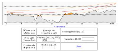

kkzkkz 21 Опубликовано: 2013-11-22 15:01:38 Автор Share Опубликовано: 2013-11-22 15:01:38 (изменено) Просто срака((( а просчитать зону ФРЕНЕЛЯ не судьба чтобы понимать что ставить и на сколько подымать? Млять да почитать форум в конце тоже не судьба уже таких тем просто писец сколько впадло читать чтоли? тогда каких советов вы хотите получить?....... :facepalm: кого подимать??? на верху матчи все стоить ! вищє мачту неможниво пидняти ! антену тильки можна поняти и все ! тут питаня чи є щось кращє за рокет 5? КАРТИНКУ З ЗоНОЙ НАПРАВЛЕНОСТИ КИНУ ЩЯС Изменено 2013-11-22 15:05:56 пользователем kkzkkz Ссылка на сообщение Поделиться на других сайтах
kkzkkz 21 Опубликовано: 2013-11-22 15:22:42 Автор Share Опубликовано: 2013-11-22 15:22:42 ось линк ! сигнал -78/-75 Ссылка на сообщение Поделиться на других сайтах

антоха 55 Опубликовано: 2013-12-05 14:53:54 Share Опубликовано: 2013-12-05 14:53:54 (изменено) тут и дураку понятно, что у чувака нет прямой видимости (сигнал -78/-76) и фиг ли толку "стрелять по воробьям" мощными картами или мощными антеннами? на пару мегабит больше выдавить? тут надо искать как поднять антенны выше и юстировать антенны лучше ... p.s. доварите мачту в каком-то из мест Изменено 2013-12-05 14:55:31 пользователем антоха Ссылка на сообщение Поделиться на других сайтах
