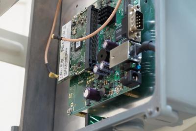

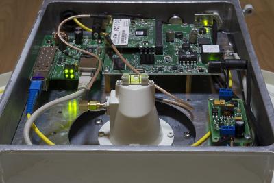

Хочем получить: RB411GL+R52Hn и медик 1G(чтоб в боксе поместился) ну и соответственно RocketDish 5G-30+пигтейлы с боксом. Всего нужен пока 1 комплект! Жду цены в ЛС.
По итогу получилось уместить не только медик, но и DC-DC чтоб два питания не тянуть.

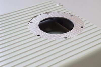

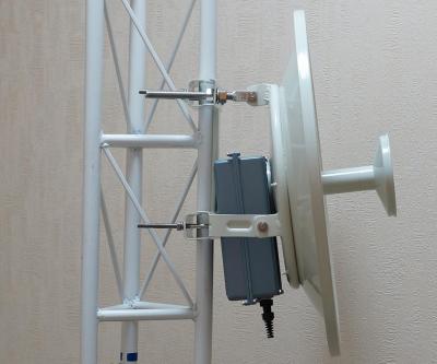

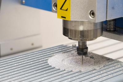

DishBox: Alubox, адаптированный для RocketDish
Вот так выглядит DishBox, установленный на RocketDish-5G30 .
Углы наклона антенны с боксом несколько меньше, чем без него, но их вполне достаточно в большинстве случаев.

Что за блок питания установлен в боксе? Какие вх и вых напряжения? Как быть с вентиляцией, ибо эта сборка будет хорошо греться в боксе.
У меня в боксе 411gl, 3 подобных блока питания, медиаконвертор, тоже переживал по поводу температуры, думал тень делать для бокса, все лето провисел без проблем на 20 метровой мачте. Посмотрим, что будет в этом году.
молодцы ребята!
Модуль Mean Well + наша плата с клеммами. На входе 24В, на выходе 5В 1А. Он дороговат, но можно подобрать и вариант подешевле.
Всё это можно у нас купить.
Насчёт вентиляции комментировали выше.
