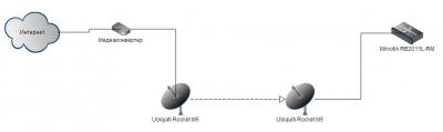

multic 1 Posted 2013-12-24 19:38:45 Share Posted 2013-12-24 19:38:45 Всем доброго времени суток.Доступ предоставляют по реальному статическому IP, как настроить что этот реальный IP был на микротике..... Вот такая себе схема... Link to post Share on other sites
ukrtelekom 65 Posted 2013-12-24 19:47:26 Share Posted 2013-12-24 19:47:26 WDS на Рокетах Link to post Share on other sites
multic 1 Posted 2013-12-24 19:48:14 Author Share Posted 2013-12-24 19:48:14 А как с ипхами быть, любые поставить ? Link to post Share on other sites
ukrtelekom 65 Posted 2013-12-24 19:50:01 Share Posted 2013-12-24 19:50:01 Статик айпи на wan порту микротика прописываете и, теоретически, все. Link to post Share on other sites

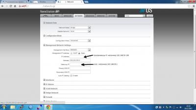

lan_info 2 Posted 2013-12-24 19:50:59 Share Posted 2013-12-24 19:50:59 На микротике влан управления оборудования настраиваешь. Разумеется такая же галочка на оборудовании юбикьюти. Link to post Share on other sites

kostya53 110 Posted 2013-12-24 20:26:03 Share Posted 2013-12-24 20:26:03 да забей в google настройка моста ubnt и будет счастье, даже со скриншотами. Link to post Share on other sites
multic 1 Posted 2013-12-24 20:29:11 Author Share Posted 2013-12-24 20:29:11 Объясните одно с управляем вроде разобрался, вот как быть с вланом реального ип ?или для него не нужно влан создавать ??? Ну учится тоже нужно, да и найти наверно проблема, потом бегаешь за теми админами...... Link to post Share on other sites

kostya53 110 Posted 2013-12-24 20:58:54 Share Posted 2013-12-24 20:58:54 во вкладке System запаролишь, ну вроде разжевал Link to post Share on other sites
lemosh 60 Posted 2013-12-24 21:18:42 Share Posted 2013-12-24 21:18:42 во вкладке System запаролишь, ну вроде разжевал и еще нужно добавить: ВАН порту микротика присваиваешь 2 ИП: 1) 192.168.55.1 (если смотреть по фото) 2) реальник который дает провайдер... тогда по адресам 192.168.55.100 и 192.168.55.101 можно попасть будет на рокеты для их настройки/мониторинга, главное внутренню сеть за микротикам сделать отличную от 192.168.55.0/24 Link to post Share on other sites
Ромка 568 Posted 2013-12-24 21:36:31 Share Posted 2013-12-24 21:36:31 во вкладке System запаролишь, ну вроде разжевал и еще нужно добавить: ВАН порту микротика присваиваешь 2 ИП: 1) 192.168.55.1 (если смотреть по фото) 2) реальник который дает провайдер... тогда по адресам 192.168.55.100 и 192.168.55.101 можно попасть будет на рокеты для их настройки/мониторинга, главное внутренню сеть за микротикам сделать отличную от 192.168.55.0/24 Правильней всего добавить VLAN на, как сказали выше, WAN порту микротика, условно пусть будет VLAN200. На VLANе прописать серый адрес, например 192.168.55.1/24. На роккетах: на AP создать VLAN200 на интерфейсе WLAN0, создать Bridge1 и добавить туда интерфейс WLAN0.200 , прописать адрес 192.168.55.2, маска 255.255.255.0, основной шлюз 192.168.55.1, интерфейс управления сменить на Bridge1. На Station: Всё тоже самое, за исключением адреса - 192.168.55.3, и VLAN добавить на интерфейсах WLAN0 и LAN0 и добавить эти оба влана (WLAN0.200 и LAN0.200) в бридж BRIDGE1. Link to post Share on other sites
