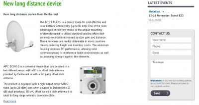

ЭХО 5 представляет собой устройство созданное для экономии средств на длинные подключения и расстояния ( до 50 и более км). Одно из основных преимуществ этой новой модели является уникальная система крепления предназначены для использования стандартных спутниковых антеннах , для того чтобы обеспечить повышенное усиление и качественную работу системы.
Спутниковые антенны используются в большинстве стран, тем самым снижая стоимость доставки грузов и складские расходы . Алюминиевый корпус повышает производительность РАДИО ТРАКТА , что позволяет повысить качество связи при интерференционных нагруженных средах, а также обеспечивает прочность элементов при установке .
ЭХО 5 является универсальным устройством , которое может использоваться двумя различными способами:
1. 30/50/60/90/120 см установка в параболическую антенну
2. использование на короткие расстояния
Продукт оснащен высокой выходной мощности MIMO радио (до 28dBm ) и в сочетании с в 17 дБ двойной поляризацией антенной применяя различные спутниковые параболические 30/50/60/90/120 см, антенны он идеально подходит для построения линков дальней беспроводной связи или в режиме клиента на базовые станции.
Оснащен двойной функции прошивки изображения Deliberant в удаленное обновления программного обеспечения, даже если произойдет сбой питания и прерывает процесс Вы можете начать установку заново. Специальная программа Reset Tool 1.2 проста в использовании и позволяет находить все устройства Deliberant в вашей сети и не поднимаясь к устройству удаленно сбрасывает прибор в Default и дает прямой доступ к прибору.
ЭХО 5 использует передовые технологии и навороченную операционную систему, поддерживающую
сети мост / маршрутизатор и беспроводные режимы Repiter ( режим ретранслятора позволяет продукт для работы в качестве точки доступа и как станция в то же время ).
Deliberant ОС также поддерживает iPoll Deliberant в ; фирменная технология беспроводной связи , что увеличивает пропускную способность и передачу  пакетов в секунду также стабилизирует ожидания в сети повышая стабильность. Deliberant ОС Она имеет удобный Adobe Flex на основе графического интерфейса с мгновенной реконфигурации без перезагрузки системы , включает в себя полезные инструменты и совместим с автономным и облачным на основе нашей Wireless Network Management ( WNMS ) - один из самых современных инструментов управления на рынке
купить можно в розницу за 670грн

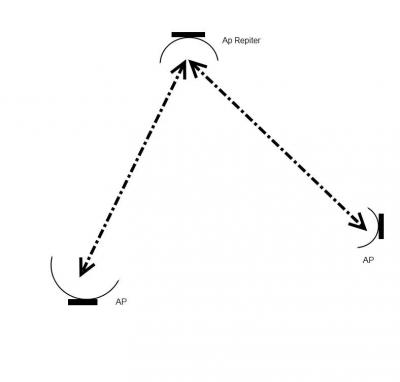

нада тэбэ поймать за ж#пу и заставыть настроить по рысунку справа - от тоди и подывылысь бы яки там у вас спицыалисты

Для всех кто провел тестирование производитель собирает информацию
писть можно по на украинском, русском, английском языке
ВСЕМ кто проводил испытания или использует:
http://www.deliberant.com/news-events/new-long-distance-device

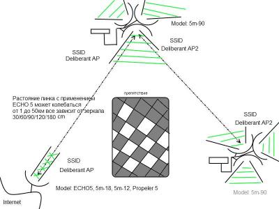

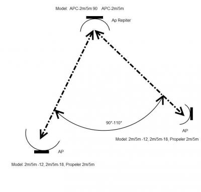

то есть ты хочеш сказать что зеркало спутниковой антенны отражает на 90 градусов сигнал??? по рисунку получается так работает репитер у тебя

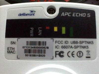

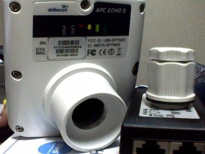

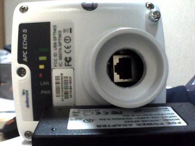

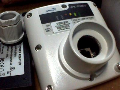

кстати - ану ка расковыряй сей девайс и покажи фотки внутренностей - там патч?

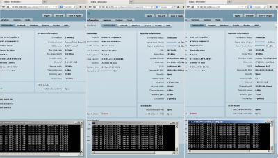

Забыл прикрипеть расшифровку картинки.....
Правильно ли я понимаю, что цифры в конце вашей аббревиатуры, такие как 18 и 90 означают углы раскрытия СПУТНИКОВЫХ антенн?
Первое... сначала взносы обещанные думаю всем хватит *** просьба проконтролировать Alex_E
Второе... тем кто невнимателен и не умеет смотреть а видеть только то что хочется ** (как говорится плати)
Первый и правильно УВИДЕВШИЙ Alex_e (цифры в конце вашей аббревиатуры) там даже модели написаны 2m/5m-90
я не поленился и смоделировал на столе. Могу продемострировать РАБОТАЕТ!!!

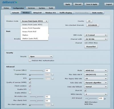

в виду того что софт в deliberant имеет те же настройки во всем модельном ряду поэтому к делу...
1.
первая точка ** к которой подключен инет
включена в обычном режиме и имеет SSID Deliberant AP
она раздает инет в пределах своей видимости и на ширину своего угла
2.
вторая точка ** включена в питание
включен в режиме Repiter
она приняла SSID Deliberant AP   ** и в настройках deliberant есть возможность
установить 3 дополнительных SSID ** один из них мы её назовем Deliberant AP2
следовательно вторая точка имея дополнительный SSID ** Deliberant AP2 становится мостом для следующей точки третей.
вторая точка  раздает инет в пределах своей видимости и на ширину своего угла на картинке это 90*

Я здесь говорю о том что дилитант_юа нарисовал рисунок где у него средняя антенна в роли репитера отражает на угол в 70 градусов  :D
антенны так не работают к вашему сведению

Мне кажется эта схема заработает на расстоянии до 300-500метров. О километрах, думаю, речи не может и быть, ибо сомневаюсь о 90 градусности антенны. Хотя, всё может быть. Интересно увидеть потроха сектора.
Ну расскажите что ли ,схерали 90 градусному сектору так не работать?
так вин жэ нарысовав там спутниковэ зэркало
а воно так ны робыть
Відредаговано moriarty
ТС подписал, какое оборудование поставил. Репитер вот такой
Відредаговано Georg1986
ТС выбрал неправильное изображения для схемы. Замените рисунки  фото оборудования и все всё станет ясно.
