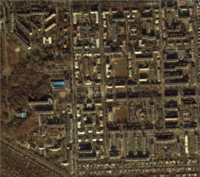

SuperSonic 19 Опубликовано: 2013-12-27 16:36:51 Share Опубликовано: 2013-12-27 16:36:51 Имеется следующий Вопрос:имеем район, 90 5тин 4ёх подъездных. Два вариатна застройкиРазбиваем их по 22-23 в группы и ставим в каждом микрорайоне узел и того 4 узла, и того волокно в каждый дом.Либо используем один узел, ставим какой нить ес3528м от него подключает ещё 3 дома, и того волокно на 4 дома, один узел.бюджет невеликкакие ещё могут быть варианты? Ссылка на сообщение Поделиться на других сайтах
foreverok 95 Опубліковано: 2013-12-27 16:55:28 Share Опубліковано: 2013-12-27 16:55:28 (відредаговано) А что мешает подать по волокну на каждый дом? Киньте 24 волокна до точки где хотели в каждом микрорайоне узел и того 4 узла От туда уже на дома оптику. Не надо городить с резервным питанием ничего. А на агрегацию можно что то типа Alpine 3808 если конечно 10G не надо. Відредаговано 2013-12-27 17:04:44 foreverok Ссылка на сообщение Поделиться на других сайтах
SuperSonic 19 Опубліковано: 2013-12-27 17:01:41 Автор Share Опубліковано: 2013-12-27 17:01:41 (відредаговано) ну это дополнительные 15к гривен на 3 узла Відредаговано 2013-12-27 17:02:07 SuperSonic Ссылка на сообщение Поделиться на других сайтах
foreverok 95 Опубліковано: 2013-12-27 17:09:34 Share Опубліковано: 2013-12-27 17:09:34 почему дополнительные? Вы хотите поставить точку, которую надо обеспечить резервным питанием, поставить не слабый свич. А так вы получите просто оптический кросс. Ссылка на сообщение Поделиться на других сайтах
zulu_Radist 856 Опубліковано: 2013-12-27 17:16:48 Share Опубліковано: 2013-12-27 17:16:48 не надо тут дополниельных узлов, правильно советуют, сведите все в одну точку, меньше потом будет гемороя Ссылка на сообщение Поделиться на других сайтах
SuperSonic 19 Опубліковано: 2013-12-27 17:23:44 Автор Share Опубліковано: 2013-12-27 17:23:44 Вы хотите поставить точку, которую надо обеспечить резервным питанием, поставить не слабый свич. Я хочу сократить затраты хотябы на первом этапе, при базе клиентов уже переключать на узлы Ссылка на сообщение Поделиться на других сайтах
SuperSonic 19 Опубліковано: 2013-12-27 17:26:18 Автор Share Опубліковано: 2013-12-27 17:26:18 (відредаговано) Кстати, там если присмотрется то видно, что среди района пятин стоят ещё 2х этажки одноподъездные или 2х подъездные, это 8 хат, как посоветуете их подключать? Волоконо на такой дом будет жирновато мне кажется Відредаговано 2013-12-27 17:26:53 SuperSonic Ссылка на сообщение Поделиться на других сайтах

KaYot 3 679 Опубліковано: 2013-12-28 08:30:41 Share Опубліковано: 2013-12-28 08:30:41 Этот район идеально накрывается классической схемой. В центре строится узел, в него большой УПС и 4х 3120-24SC. От узла 4х 24ех волоконных кабеля в разные стороны, в каждый 20-24 дома. На конечных домах на что денег хватит, хоть тупарики с медиками б/у. Ссылка на сообщение Поделиться на других сайтах
