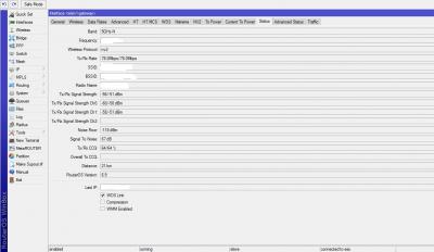

не знаю, как у кого, но у меня на 912 бордах на 21 км, ccq = 70%... точнее скачет от 60 до 80 (сигналы -58/-59, мощность на картах 19дбм). Высота подвеса 40 и 68 метров, френель чист. скорость в одну сторону 60 мбит (tcp). может с настройками что не так? хотя до этого стояли нанобриджы, так там ccq 99% было. думаю менять на какой то борд+карту 52

вот что у меня получается на них... иногда прыгает на 104/104... про перекос знаю. нету возможности юстировать сейчас (ветер, высота 68 метров). уже ради интереса и частоту менял. одно и то же. noise floor зажат в ручную. без него сигналы на 18дБм - -59-61. прокачка ТСР 60-64 мбит в одну сторону. и да, при монтаже антенна ставилась "на глаз" =)) только потом включил (не было возможность раньше)

Что значит нойзе фло зажат вручную ?)))
чёт как-то слабовато для -60

ой, noise floor threshold выставлен вручную =) вот и самому интересно, почему так. а какая прокачка с рокет? я уже думаю, что не так чего то настроил. хоть и перекос по поляризациям есть, но не может оно так сильно влиять? да, у меня тоже диш 30-й. и 180/180 это 40 мГц? меня больше интересует 20 =)

ipconfig, переведи канал с nv2 у nstreme = ССQ вырастет... ну и конечно нужно модуляцию на каналах зажимать для стабильности, чтоб не рвало связь!

спасибо!! перевел, теперь канальные 104-130.. подскажите пожалуйста, как зажать модуляцию? =)) хотя бы на 104... и да, overall tx ccq стало показывать) правда, прокачка на btest теперь 30 мбит на загрузку =((
