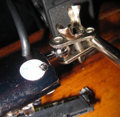

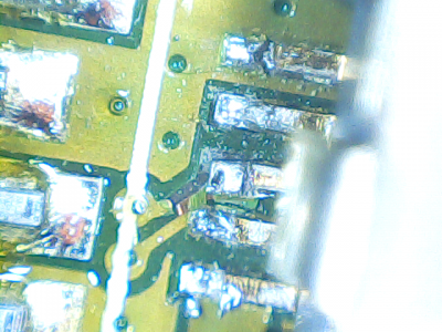

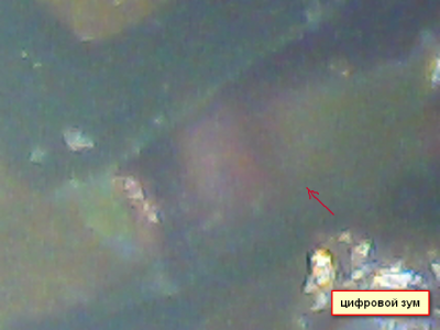

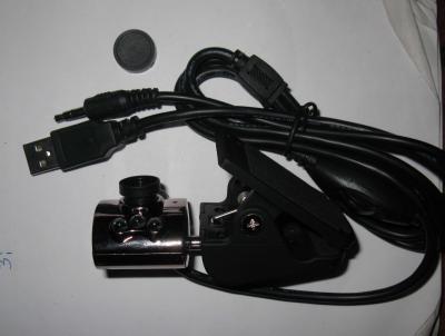

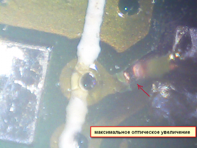

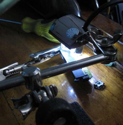

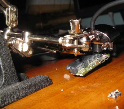

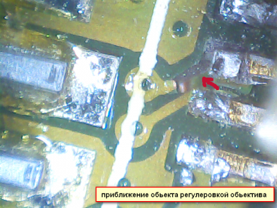

Brandcomputers 23 Posted 2014-01-23 19:47:53 Share Posted 2014-01-23 19:47:53 (edited) Хотите USB микроскоп за 10$ ? Пожалуйста : Берём простую веб камерку за 6$ с светодиодами, модель на фото инструмент для пайки "Третья рука " Выкручиваем обьектив, отпиливаем лишний ободок , вкручиваем наоборот, подгибаем светодиоды направляя свет ближе к центру. Снимаем прищепку крепления , под ней шарик его ставим вместо крокодильчика Настраивам фокусировку , и всё ! отличная програмка для управления изображением с камеры WebcamMax 7.8.0.8 http://www.ex.ua/view/69006783 Edited 2014-01-24 06:17:19 by Brandcomputers Link to post Share on other sites

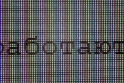

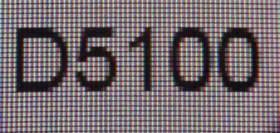

sov 66 Posted 2015-02-11 20:33:44 Share Posted 2015-02-11 20:33:44 (edited) Фотиком в реальном режиме времени ? Нынешние фотики вполне нормально снимают видео, а некоторые даже как вебкамера работают. Вот, вообще ничего специально не покупал, даже почти со стула не вставал Повернулся, взял со стола фотик, объектив, удлинительные кольца: Слово "работают" у меня на экране занимает в длину 2 см. Откройте снимок в полном размере, посмотрите как сделана матрица монитора. Это я ещё размер порезал и качество ухудшил, чтобы многомегабайтные картинки не загружать. Понятное дело, с макрообъективом качество будет гораздо лучше, но он стоит денег. А б/у советский объектив найдётся практически в каждом доме. Макрокольца на барахолке стоят копейки или бесплатно спрашиваются у соседа - фотолюбителя. Edited 2015-02-11 20:47:27 by sov Link to post Share on other sites
FTTH_VN 59 Posted 2015-02-11 23:32:45 Share Posted 2015-02-11 23:32:45 Фотиком в реальном режиме времени ? Нынешние фотики вполне нормально снимают видео, а некоторые даже как вебкамера работают. Вот, вообще ничего специально не покупал, даже почти со стула не вставал Повернулся, взял со стола фотик, объектив, удлинительные кольца: IMG_4316.JPG Слово "работают" у меня на экране занимает в длину 2 см. Откройте снимок в полном размере, посмотрите как сделана матрица монитора. Это я ещё размер порезал и качество ухудшил, чтобы многомегабайтные картинки не загружать. Понятное дело, с макрообъективом качество будет гораздо лучше, но он стоит денег. А б/у советский объектив найдётся практически в каждом доме. Макрокольца на барахолке стоят копейки или бесплатно спрашиваются у соседа - фотолюбителя. Угу только еще зеркалку нужно не хуже D5100 чтоб так проводить время по вечерам, сказать сколько стоит? Ж) или лучше вы озвучите цену своей.... Link to post Share on other sites
sov 66 Posted 2015-02-12 08:15:29 Share Posted 2015-02-12 08:15:29 Угу только еще зеркалку нужно не хуже D5100 чтоб так проводить время по вечерам, сказать сколько стоит? Ж) или лучше вы озвучите цену своей....Согласен, зеркалки есть не у всех. А мобилкой получается хуже: Link to post Share on other sites
