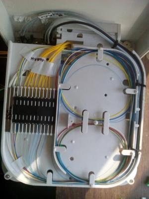

adik_v 41 Опубликовано: 2014-01-24 12:57:01 Share Опубликовано: 2014-01-24 12:57:01 Подскожите как правильно улаживать волокно под пон в эти боксы Crosver FOB-04-16 Ссылка на сообщение Поделиться на других сайтах

adik_v 41 Опубликовано: 2014-01-24 15:27:09 Автор Share Опубликовано: 2014-01-24 15:27:09 (изменено) это все интересно но мы используем абонентские отводы оптика ТКО SM 2F, муфта , в этой муфте нет места для крепления сердцевины делителя, муфта крепиться намертво на столб, абонентский отвод спаяется внизу на пихтейл и как его уложить чтоб не чего не выпадало ума не приложу Изменено 2014-01-24 15:37:04 пользователем adik_v Ссылка на сообщение Поделиться на других сайтах

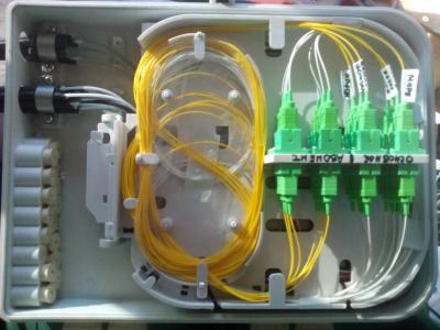

martech 9 Опубликовано: 2014-01-24 15:38:08 Share Опубликовано: 2014-01-24 15:38:08 это все интересно но мы используем абонентские отводы оптика ТКО SM 2F, муфта , в этой муфте нет места для крепления сердцевины делителя, муфта крепиться намертво на столб, абонентский отвод спаяется внизу на пихтейл и как его уложить чтоб не чего не выпадало ума не приложу сердцевину делителя вставляем туда же где и гильзы и прижимаем резинкой. а кабель абонентский стяжкой к боксу самому притягивать, сделаю завтра фото как я делал в таком боксе, и выложу Ссылка на сообщение Поделиться на других сайтах
_WesT_ 1 016 Опубликовано: 2014-01-24 16:00:31 Share Опубликовано: 2014-01-24 16:00:31 это все интересно но мы используем абонентские отводы оптика ТКО SM 2F, муфта , в этой муфте нет места для крепления сердцевины делителя, муфта крепиться намертво на столб, абонентский отвод спаяется внизу на пихтейл и как его уложить чтоб не чего не выпадало ума не приложу а чего не использовать FDC? Ссылка на сообщение Поделиться на других сайтах

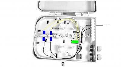

Учумелые ручки 705 Опубликовано: 2014-01-24 19:46:37 Share Опубликовано: 2014-01-24 19:46:37 ИМХО: Блин ребята, я не понимаю, там же 2 посадочных именно под сплиттера - почему их не юзать? Да и в примере "депса" с неправильной стороны заведены pigtail (выходы сплиттера) ... - тоже по первах повелся. Как оказалось - правильнее так (нарисовано - нет под рукой фото): Ссылка на сообщение Поделиться на других сайтах
Гайджин 574 Опубликовано: 2014-01-24 21:06:47 Share Опубликовано: 2014-01-24 21:06:47 Правильно говорите. Именно так и надо монтировать. Единственное но - это то что ТС не сказал какие сплиттера применяет. Если сварные то их вместе с гильзами крепить надо. Ссылка на сообщение Поделиться на других сайтах

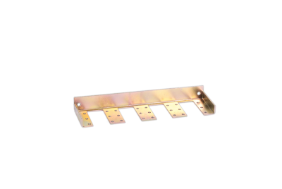

NRJ 2 Опубликовано: 2015-02-16 15:20:38 Share Опубликовано: 2015-02-16 15:20:38 Кстати, если использовать коннекторные делители, возникает проблема размещения разъема входа. По сути делителю на 16 нужен кросс на 17 мест под адаптеры... Доп. планка на 18 показана ниже. Есть и для 8-го бокса под 12 адаптеров. Ссылка на сообщение Поделиться на других сайтах

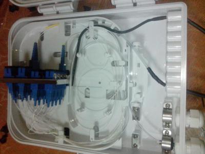

pon-master 2 Опубликовано: 2016-01-22 19:41:12 Share Опубликовано: 2016-01-22 19:41:12 Как-то так))) Ссылка на сообщение Поделиться на других сайтах
fet4 46 Опубликовано: 2016-01-22 19:53:39 Share Опубликовано: 2016-01-22 19:53:39 Как по мне неудобные боксы, лучше б сделали как в FOB-03-12, сплайс кассета открывалась книжечкой, удобно, практично, а тут заглядывать нужно. Ссылка на сообщение Поделиться на других сайтах
a_n_h 591 Опубликовано: 2016-01-22 19:59:11 Share Опубликовано: 2016-01-22 19:59:11 Как по мне неудобные боксы, лучше б сделали как в FOB-03-12, сплайс кассета открывалась книжечкой, удобно, практично, а тут заглядывать нужно. Я уже об это высказывался, кому-то нравится такая конструкция. Ссылка на сообщение Поделиться на других сайтах

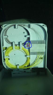

sokol33 54 Опубликовано: 2016-04-18 06:14:48 Share Опубликовано: 2016-04-18 06:14:48 (изменено) Есть еще варианты как с этим дерьмищем работать? Изменено 2016-04-18 06:15:12 пользователем sokol33 Ссылка на сообщение Поделиться на других сайтах
Bernik 1 Опубликовано: 2016-04-18 16:31:18 Share Опубликовано: 2016-04-18 16:31:18 Есть еще варианты как с этим дерьмищем работать? прекрастные боксы. чем вам они не угодили? Ссылка на сообщение Поделиться на других сайтах
a_n_h 591 Опубликовано: 2016-04-18 16:38:15 Share Опубликовано: 2016-04-18 16:38:15 Есть еще варианты как с этим дерьмищем работать? Выбрасываешь "патроха", на двусторонний скотч цепляешь пару кассет и можно использовать. Ссылка на сообщение Поделиться на других сайтах
Bernik 1 Опубликовано: 2016-04-18 16:41:22 Share Опубликовано: 2016-04-18 16:41:22 Есть еще варианты как с этим дерьмищем работать? Выбрасываешь "патроха", на двусторонний скотч цепляешь пару кассет и можно использовать. рукалицо Ссылка на сообщение Поделиться на других сайтах
Shuher 216 Опубликовано: 2016-04-18 17:32:11 Share Опубликовано: 2016-04-18 17:32:11 Как-то так))) Вот так все супер удобно, в этом месяце сварил таких 300 шт Ссылка на сообщение Поделиться на других сайтах

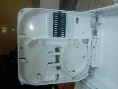

adik_v 41 Опубликовано: 2016-04-18 18:28:51 Автор Share Опубликовано: 2016-04-18 18:28:51 ИМХО: Блин ребята, я не понимаю, там же 2 посадочных именно под сплиттера - почему их не юзать? IMG_20140115_142139.jpg Да и в примере "депса" с неправильной стороны заведены pigtail (выходы сплиттера) ... - тоже по первах повелся. Как оказалось - правильнее так (нарисовано - нет под рукой фото): Ввод.JPG Спасибо, мне Ваш вариант понравился +1 Ссылка на сообщение Поделиться на других сайтах
