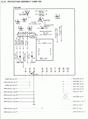

Есть ресивер pioneer sx 980.
Начал периодически выключаться звук. Чуть позже вырубился вообще. Суть в том что плата защиты отключает выход на колонки (точнее при включении ресивера нету щелчка релюхи, выход просто отключен) . Если включить на прямую минуя плату защиты, то все работает. Следовательно, вход есть, выход тоже в порядке.

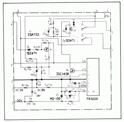

Схема платы защиты

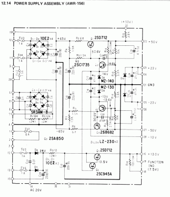

Схема блока питания
Какие есть мысли?
Судя по схеме, на точках должны быть указанные напряжения. 9, 10 точки есть, а вот -50V и 20 вольт переменки толком померять не удается.
Смотри в блоке защиты какой-то электролит потеря емкости от старости : выпаивать и подставлять новый
А желательно первым делом блок питания перешерстить
Відредаговано viton
Що значить "не вдається"? -50 нема взагалі? Змінних 20В також? Подивитися на блок живлення і поміряти там, чи є напруга до стабілізатора по "мінусу" і чи живий запобіжник на 20В.
Ще заодно поміряти чи нема постійної напруги на виході якогось з каналів. Більше кількох десятих вольта не повинно би бути.
Предохранители живые. На выходах усилителя постоянки в пределах 2вольта.
1. Между какими точками померять 20в переменки?
2. Между какими точками померять -50в ?
Думаю, що 2 вольта постійного струму на виході підсилювача добра причина відключити динаміки.
На платі підсилювача можуть бути підстроювальні резистори для балансування виходу. Можна попробувати покрутити...
виміри мають бути між "корпусом" - контакт №3 на платі захисту.
Далі дивитися на стабілізатор -50В. Чи є -64В на R8?
А тестер цифровий чи стрілочний (для стрілочного має значення полярність підключення щупів)?

А все-таки на R8 в блоці живлення є напруга?  (поміряти з обох боків резистора - він міг вигоріти або обірватися)
Відредаговано ingr
яка напруга на базі Q4? (або на R6) - якщо там більше 0 а на виході -50 (на емітері) немає нічого - то транзистор обірваний. (обрив може усуватися навіть механічним впливом на корпус транзистора)

Всем спасибо, баг пофиксил. Работает.

Не могу утверждать на все 146% но на 95% был не контакт одной лапы транзистора КЮ4.
