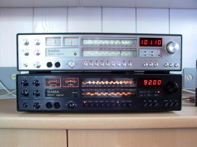

А есть тут радиолюбители, шарющие в ремонте усилителей мощности звука?
Ну если не жалко денег а усилитель реально старый (лет 20+) - я бы рекомендовал все же сменить конденсаторы, хотя бы для профилактики. Чтобы не возвращаться к нему через полгода-год-два.
Тем более, hitano - вполне пристойные - за адекватную цену на rcscomponents продаются...
Не стоит равнять конденсаторы тех лет, использовавшиеся в подобного класса технике, с тем, что мы имеем счастье видеть сегодня, - я бы не менял.
дак это ж винтаж! =)) они красивые! ... правда у самого "старенький" парк аудио и самопал класса Д (королькова) (последний дует 1 кВт на канал, 2 ома). но и задачи у винтажа (дом) и проф разные.
Ну разве что для красоты.
А паркаудио - внутри редкое г... встречалось, нонейм китай который лет за 15 усыхает, ремонтировал такой (2604)... Пока до ума довел, кучку MJ15003/15004 спалил (к слову, защита от КЗ выхода тоже фактически не работала). После ремонта правда живет уже который год...
Сохнет все. Что-то - меньше, что-то - больше. Но 20 лет - это много.
Разобрал, качество приятно удивило. Сделано все на манер современных ПК. Снизу одна большая плата и в нее понатыкано модулей на разъемах. Круто =)
