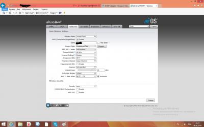

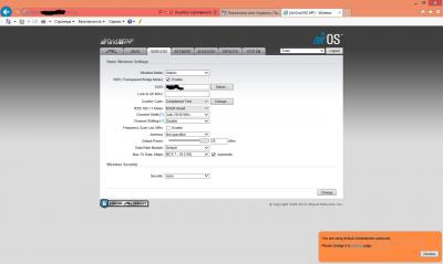

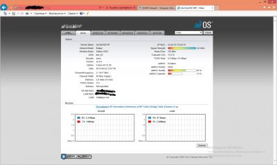

Anteny24 Опубликовано: February 8, 2014 at 20:48 Опубликовано: February 8, 2014 at 20:48 В двох словах Є пряма видимість , (частково закриває одне дерево ) міняв вже все шо тільки можна , ніяк неможу зрозуміти чому при рівнях сихналу -62 , CCQ 70%? Шо я не так роблю ? Максимум шо прокачав тх 15 мб , rx 0,8 мб

kostya53 Опубліковано: February 8, 2014 at 22:35 Опубліковано: February 8, 2014 at 22:35 28 dbm это это очень много поставьте 19-20, ширину канала сузить до 20, эфир сканировали?
kostya53 Опубліковано: February 8, 2014 at 22:36 Опубліковано: February 8, 2014 at 22:36 (частково закриває одне дерево ) решайте этот вопрос или смещайте/переносите точку. пилите Шура пилите, я про дерево
ipconfig Опубліковано: February 8, 2014 at 22:39 Опубліковано: February 8, 2014 at 22:39 (відредаговано) 40 мГц да на запредельной мощи? =)) переизбыток мощи возможен.. у меня в 20 мГц на 21 км -59 - -62 на 19! дбм.... и выжимаю в ТСР 60-70 может грид барахлит? Відредаговано February 8, 2014 at 22:40 ipconfig
Anteny24 Опубліковано: February 8, 2014 at 22:57 Автор Опубліковано: February 8, 2014 at 22:57 Ставив , я вже 19 дбм , і канал звужував і чого я тільки не робив , гріди також міняв. 28 дбм це вже останній крик душі , думав спалю нафіг це дерево Тільки от закрадається мисля шо це оці нові моделі грідів браковані , є ще лінк на таких же і також проблемний. А старих немає під рукою . Ефір чистий на цій частоті
ipconfig Опубліковано: February 8, 2014 at 23:10 Опубліковано: February 8, 2014 at 23:10 (відредаговано) при зажатии канала с 40 на 20 Вы выигрываете +3 dBm и стабильность выше, меньше шумов.. да и нечего шуметь вне полосы да на полной мощи.. да еще и на ubnt))) на таких расстояниях ДА ПРИ ТАКОЙ МОЩЕ на входе должно быть наверное -30 =)... там какое дерево то? Вам уже посоветовали сместить точку в сторону... это реально? попробуйте. UPD: а Вы airmax не пробовали выключать?... из своего опыта (возможно в разных ситуациях) оно помогает. и судя по шумам, он девственно чист (везде бы так... и в 2-ке))) Відредаговано February 8, 2014 at 23:22 ipconfig

SuperSonic Опубліковано: February 9, 2014 at 12:52 Опубліковано: February 9, 2014 at 12:52 Ефір чистий на цій частоті Обычно если есть нормальный сигнал как в вашем случае -62 и при этом нету capacity - это фон, проверьте ещё раз частоту (AirView) рядом с этой антеной ещё чтото стоит?
