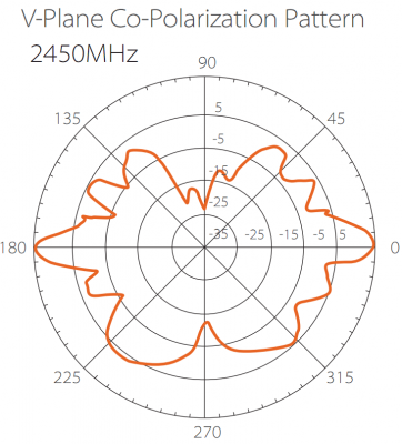

yurikvelo Опубліковано: 18 квітня, 2014 Опубліковано: 18 квітня, 2014 (відредаговано) 1) тестовый абонент попадает в ДН аненны? ДН (на картинке) весьма капризная. Отклонился на 10 градусов от горизонта - и уже в тени. 2) абоненты горизонтально поляризованные? Чем более направленная ("мощная") антенна, тем сильнее она подавляет чужую поляризацию. Вертикальный коллинеарный штырь с большим усилением подавляет горизонтальную волну сильнее чем короткий одиночный штырь. 3) когда развивалось телевидение и стоял вопрос о выборе поляризации для вещания, то сравнивали горизонтальную и вертикальную. На реальной местности с реальными преградами, которые в большинстве вертикальные (столбы, деревья, конструктивные элементы зданий), горизонтальная волна оказалась пригоднее, т.к. за счет рефракции могла огибать тонкую преграду.В условиях парка (деревья, здания) горизонтальная волна выгоднее (при условии что на обоих концах антенны ориентированы одинаково). Учитывая же, что у всех абонентов в 90% случаев поляризация горизонтальная - база просто обязана быть такой же. Відредаговано 18 квітня, 2014 yurikvelo

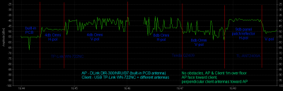

yurikvelo Опубліковано: 2 червня, 2014 Опубліковано: 2 червня, 2014 Напрямую к проблеме автора картинка не имеет, но раз уже на тему коллинеаров и поляризаций здесь писал, то закину ещё одну картинку для всех 27-см коллинеар - непонятная и непредсказуемаея херня. А на поляризации можно очень много терять. С этим же самым DIR-300/B7 (интегрированная микрополосковая антенна PCB shorted monopole) поворот на 90 градусов и планшета и смартфона меняет уровень сигнала >6 dB
