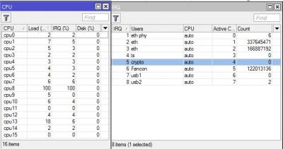

CPU Mikrotik CCR - не хватает скорости
freebsd и на нем abills. рядом mikrotik CCR, отвечающий за НАТ, pptp.
Загрузка проца микротика 15%. сервера с билингом - 5%.
Большинство абонентов получают 1 Мбит (радио)
Катастрофа заключается:
Где-то с 14.00 и до 22.00 абоненты (круглосуточные качальщики) не получают своего 1 мбита, а в пределах 0,3-0,6-0,8. Общий трафик падает.
После 22,00 все абоненты получают свой 1 мбит и скорость на внешнем канале возрастает на 20%.
В час пик по частотам наложений нет и пропускной способности радио хватает, Bandwidth test тому в подтверждение.
Перезагрузка CCR временно решает проблему.
Один из вариантов: непонятная загрузка проца - часто одно random-ное ядро загружено на 100%

этот же борд, с тем же абилсом, только все на РРРоЕ - 650 мбит трафа, 1000 симп кваес - загрузки одного ядра в 100% не было, все паралелилось до 30-45%...запаса ещё было мегабит на 250 как минимум - единственное - чтобы дропы не сыпались - все переключили pfifo в кваес таймпс...и шифровку мсчап-в.2 ССР не любит(но все равно 550 мбит при шифровке выдавал)...так что как вам и писали выше - первое симпл кваес, второе pfifo, потом шифровка если больше 500 мбит будет...и лично от меня: дял тарифом 1 мбит ОЧЕНь хорошо настроить burst...абоны будут довольны и вы тоже!

ну в общем, т. к. мне уже написал в ЛС один из участников этого форума, по его словам, асмодеус хочет не мало денег как для маленьких провов, и некоторое время чтоб типа "допилить" абиллс под симплы, выкладываю оч. быстрое бесплатное решение, с burst...))) На авторство не претендую, всё придумано не мной...
1. Удалить все интервалы трафика в тарифных планах.
2. Очистить на микротике quiue tree
3. Настроить скорость каждого ТП в доп. радиус параметрах по инструкции http://abills.net.ua/wiki/doku.php/abills:docs:mikrotik:ru , а конкретно это:
  Цитата
  • Выставление скорости с возможностью быстрого серфинга
Для это используем RADIUS параметр Mikrotik-Rate-Limit. Для примера скорость 1 мегабит. Данный параметр стоит занести в радиус пары тарифного плана (/ Система/ Internet/ Тарифные планы/ Добавить/) :
Mikrotik-Rate-Limit="1M 1536k 768k 8 8 1M"
  Цитата
rx-rate – 1 Mbps
rx-burst-rate – 1536 kbps
rx-burst-threshold – 768 kbps
rx-burst-time – 8 секунд
priority – 8
rx-rate-min – 1 Mbps
Т.е. я ограничиваю полосу пропускания канала в 1 мегабит (как гарантированную, так и максимальную), но если пользователь за 8 секунд не превышает 768 кбит, то ему может быть отдано 1.5 мегабита.
При использовании данного скорость интервалов не будет учитиватсья и соответственно нельзя будет построить скоростя с учётом времени суток (Например день/ночь)
