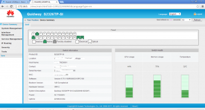

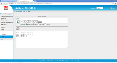

У человека на свитче мега урезанная прошивка!! Половину функционала нет!
Нормальная прошивка свич просто SI, не путайте его с EI.  Человек спросил по SI, конфиг с рабочего свича. На счет телнета, все входит и выходит.
P.S.
Скрины веб морды, все пункты меню работают в том числе и кабельный тест.
Изменено пользователем Starnet
