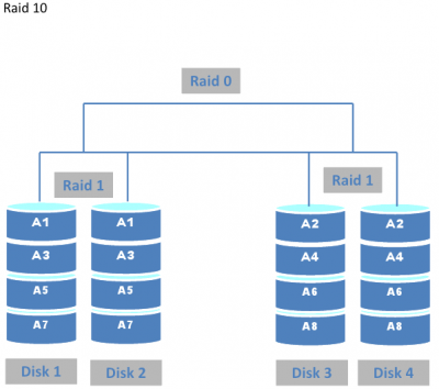

mace 16 Опубликовано: 2014-03-22 08:09:54 Share Опубликовано: 2014-03-22 08:09:54 Господа, подскажите, пожалуйста, кто сталкивался с RAID 10 на практике.У меня есть 2 шт. HDD по 3TБ (Disc 1 и Disc 2). Их необходимо объединить в RAID1 для надёжности и сохранности данных. Но есть большая вероятность, что через год или два к системе необходимо будет присоединить ещё 2 шт. HDD х 3 ТБ (Disc 3 и Disc 4). Вопрос.Чтобы в будущем избавиться от сложностей миграции с RAID1 на RAID10, можно ли изначально создать RAID 10 из двух HDD (Disc 1 + Disc 2), а потом к этой связке подключить ещё два винчестера такого же объёма (Disc 3 и Disc 4)?Не получится ли деградированная схема и при сбое Disc1/Disc2 все данные будут утеряны? Всем заранее спасибо за ответ. Ссылка на сообщение Поделиться на других сайтах

Ruslik 27 Опубліковано: 2014-03-22 17:52:08 Share Опубліковано: 2014-03-22 17:52:08 Сделая рейд10 из 2 дисков получится обычный рейд0 в том варианте, что вы хочете. Если не пугает потеря данных, вполне рабочая схемма. Ссылка на сообщение Поделиться на других сайтах

Lambert 5 Опубліковано: 2014-03-23 20:40:00 Share Опубліковано: 2014-03-23 20:40:00 +1 к Ruslik если винтов всего два, больше нет и сейчас взять негде - определитесь, что для вас приоритетней - скорость и объем, или надежность исходя из этого и выбирайте - 0 или 1 потому что 10 с вашим кол-вом накопителей построить нельзя а привести 0 или 1 к 10 - технически несложно, затратно лишь с точки зрения финансов Ссылка на сообщение Поделиться на других сайтах

greyshadow 22 Опубліковано: 2014-03-24 07:35:16 Share Опубліковано: 2014-03-24 07:35:16 что мешает сделать рейд0 из одного винта? вроде как ничего. Делаете 2 рейда0 (в каждом по одному винту), потом из 2- рейд0 делаете рейд1, когда добавите еще 2 винта - "растяните" оба рейд0, вот только все равно потребуется аперестройка рейд1 , т.к. изменится размер... Хотя если рейд софтовый - то можно не поHDD-но его ваять, а пораздельно, тада можете вообще изгаляться как захочется. Ссылка на сообщение Поделиться на других сайтах

greyshadow 22 Опубліковано: 2014-03-24 14:00:42 Share Опубліковано: 2014-03-24 14:00:42 Теоретически наиболее надежен RAID6 - он допускает выход из строя 2-х ЛЮБЫХ винтов, в RAID10 (4 винта) - тоже 2, но только в "шахматном" порядке. Процесс синхронизации при больших обьемах винтов занимает довольно значительное время, и вероятностью выхода из строя (или ошибки в данных) второго винта в этот период уже не стоит пренебрегать. Конечно при 6-ти и более винтах у RAID6 "устойчивость" - попрежнему 2 винта, а у RAID10 - 3, но попрежнему у RAID6 - 2 ЛЮБЫХ, а у RAID10 - НЕ любых. Ссылка на сообщение Поделиться на других сайтах
Ruslik 27 Опубліковано: 2014-03-24 15:26:10 Share Опубліковано: 2014-03-24 15:26:10 Теоретически наиболее надежен RAID6 - он допускает выход из строя 2-х ЛЮБЫХ винтов, в RAID10 (4 винта) - тоже 2, но только в "шахматном" порядке. Процесс синхронизации при больших обьемах винтов занимает довольно значительное время, и вероятностью выхода из строя (или ошибки в данных) второго винта в этот период уже не стоит пренебрегать. Конечно при 6-ти и более винтах у RAID6 "устойчивость" - попрежнему 2 винта, а у RAID10 - 3, но попрежнему у RAID6 - 2 ЛЮБЫХ, а у RAID10 - НЕ любых. Рейд6, особенно в софтовом исполнении, конкретно сосет по записи. И чем больше дисков, тем печальнее запись на массив. При использовании хардового контроллера можно сгладить это дело кешем на ссд и внутренним кешем контроллера. Это если дорого и круто делать. А так, лучше рейд1 на 2 дисках, потом расшириться до рейд10. Ссылка на сообщение Поделиться на других сайтах

greyshadow 22 Опубліковано: 2014-03-25 09:00:36 Share Опубліковано: 2014-03-25 09:00:36 В софтовом рейде - без проблем. (делим винт, потом объединяем как хотим) В линухе - так вообще LVM-ом по-моемому можно обойтись и "растягивать" и "зеркалить", но LVM вроде с производительностью raid0 проигрывает md. Ссылка на сообщение Поделиться на других сайтах
