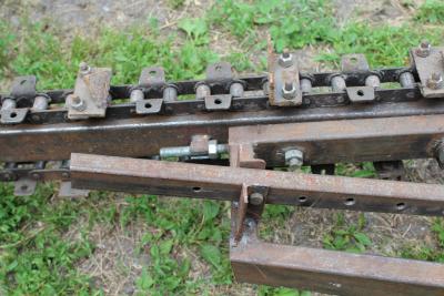

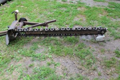

Еще одна стрела для дизельного мотоблока.
У Вас "это" в серийном производстве или в одном экземпляре?
Делали  3 шт,  две сразу забрали под дизельный мотоблок.
Осталась 1шт., которую делали для своих нужд.
Привод ременной? И как оно его потянет?
А фото с мотоблоком можно? Как стрела поднимается, опускается?
Привод ременной с натяжителем, в случае если в грунте попадется что-то очень твердое, ремень провернется на шкиве и не даст повредить что-то из узлов, редуктор и т.д.
Стрела поднимается/опускается с помощью ограничителей/фиксаторов, а так же при самой работе нажатием на себя ручки-держателя мотоблока.

Ставили на бензиновом и дизельном мотоблоках МБ 3040Д/ МБ 3060Б, еще можно поставить на МБ 1080 Д.
Дизель лучше, в том плане что не требует остановок для остывания двигателя.
Ставили на такие, как на фото ниже(МБ 3040Д/ МБ 3060Б).

Цепь  от наклонного транспортера для комбайнов?
Точно не скажу сейчас, но цепь заказывали на комбайн Дон.

Я уверен что вообще этой штукой поставленной задачи Вы не выполнили. Мне не понятно что такое у Вас без особых усилий и сколько часов у вас день, но в тех условиях что у меня на фото мой трактор копает 500м. на средних оборотах за 8часов на глубину 1,3м! Если даже предположить что в песочке Вашей штукой поковыряться можно, то когда на своем пути Вы встретите "кирпич" - Ваша копка закончилась. А если подойти к Вашему варианту с экономической точки зрения то за эти деньги лучше нанять подрядчика, он однозначно сделает больше чем ресурс Вашего изобретения!

Работа с этим- опасно для жизни! Если это поставить на мощный мотоблок то после того как "цепь" захватит "корень" или сгорят ремни или оператор улетит в "космос"

Я прошу прощения, он чем копает уголками?
на цепь можно ставить по отверстиям зубья, пластины, самодельные резцы в зависимости от грунта.
