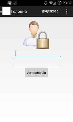

Задумали для пользователей создать Android приложение для работы с личным кабинетом.
Набросали простенький интерфейс (потом допилим виджет) и начали думать как подтягивать данные.
Дабы не парсить полученные страницы - первое что пришло в голову:
Программа посылает запрос скрипту размещенному возле биллинга, который в свою очередь имея read-only доступ к mysql базе биллинга, проводит проверку связки логин+пароль и выдает данные о балансе пользователя.
Дополнительно в скрипте планируется организовать защиту от перебора.
Возможно есть идеи как упростить, или обезопасить задачу?
Благодарю.

1. Я не знаю какое отношение ваш топик имеет к Stargazer.
2. http://wiki.ubilling.net.ua/doku.php?id=userstats - смотрите как работает UBA_ENABLED
Прошу прощения. По возможность перенесите в более подходящий раздел.
Что касается UBA, то его схема функционирования, как я понимаю, предусматривает получение информации после проверки IP.
В случае с приложение на смартфон - доступ будет проводиться из вне с разных адресов, поэтому аутентификация должна быть только связкой логин+пароль.
Хотя, если немного подумать, было бы круто врезать какой-то полноценный ААА + что-то типа xml rpc для таких вещей. Тоже в принципе никаких проблем не вижу.
Безусловно, но лезть в код биллинга не хватить знаний, да и смысла нет - потом гарантированы проблемы при обновлениях и другие неприятности.
Поэтому и думаем реализовать отдельным скриптом и обращаться напрямую к базе.
Вы будете смеяться, но тем же zbs_UserDetectIp() производиться и авторизация по паре логин/пароль.
Это тоже самоочевидно.
Итого просто выставляете при обращении у себя два кукиза ulogin и upassword. Вот и вся авторизация.
Опять же, можно в принципе написать все это одним отдельным модулем кабинета пользователя, по дороге разворачивая его при апдейтах автообновлятором.
Учитывая наличие у вас на скриншоте таких штук как морозильник, попрошайка, карточки, тарифоменялка и прочих активных вещей, заведомо настраиваемых и общающихся с конфигураторами stargazer-a - в случае использования какого-то "внешнего скрипта" вам придется банально переписать весь КП с нуля.
