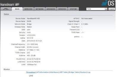

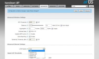

av32 0 Опубликовано: 2014-05-15 15:55:52 Share Опубликовано: 2014-05-15 15:55:52 Сегодня розпечатали 2 нанобима М5-400 и так же нет гигового порта, а брали на мост. Нет 1000 на обеих. Пломбы лично срезал, БП гигабитные но и в настройках нет 1000, а только 10 и 100мбит. Перепробовали все что можно, и свич с гиговым портом ставили и сетевуху другую пробовали, а толку ноль. Ссылка на сообщение Поделиться на других сайтах
adik_v 41 Опубликовано: 2014-05-15 18:02:17 Автор Share Опубликовано: 2014-05-15 18:02:17 таже фигня , что то тут не чисто Ссылка на сообщение Поделиться на других сайтах
hex@set 1 423 Опубликовано: 2014-05-15 20:17:01 Share Опубликовано: 2014-05-15 20:17:01 Сегодня розпечатали 2 нанобима М5-400 и так же нет гигового порта, а брали на мост. Нет 1000 на обеих. Пломбы лично срезал, БП гигабитные но и в настройках нет 1000, а только 10 и 100мбит. Перепробовали все что можно, и свич с гиговым портом ставили и сетевуху другую пробовали, а толку ноль. Не поверите ,их НИКОГДА в настройках и НЕБЫЛО. AUTO включайте и хороший кабель ему дайте. Ссылка на сообщение Поделиться на других сайтах
av32 0 Опубликовано: 2014-05-16 04:56:18 Share Опубликовано: 2014-05-16 04:56:18 Тоесть всему остальному гигабитному оборудованию кабель подходит а по вашему для Нанобимов нужен кабель исключительно высшего сорта? Большей бредятины я еще не видел. У нормального оборудования 1000 выбирается в настройках, а здесь и не выбирается и сама не заводится в режиме АВТО. Уж сильно розводом на бабки похоже, когда везде пишут что порт 10/100/1000 а на самом деле только 10/100. Ссылка на сообщение Поделиться на других сайтах
hex@set 1 423 Опубликовано: 2014-05-16 05:52:19 Share Опубликовано: 2014-05-16 05:52:19 Тоесть всему остальному гигабитному оборудованию кабель подходит а по вашему для Нанобимов нужен кабель исключительно высшего сорта? Большей бредятины я еще не видел. У нормального оборудования 1000 выбирается в настройках, а здесь и не выбирается и сама не заводится в режиме АВТО. Уж сильно розводом на бабки похоже, когда везде пишут что порт 10/100/1000 а на самом деле только 10/100. Ну если вы вдруг это мне, то гигабит работает. Ссылка на сообщение Поделиться на других сайтах

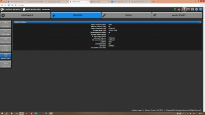

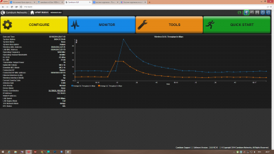

Alex Zaguzin 0 Опубликовано: 2014-05-16 11:19:50 Share Опубликовано: 2014-05-16 11:19:50 Такая же беда была. Нанобиам мост, 2 км. Прошивка последняя, модернизированная для работы в Comp test, с нага. Хотя комп. тест у меня не завёлся, сижу на регионе Россия. Видимости прямой нет или очень плохая. Здание где стоит первый бим не вижу со второго и наоборот. Лес и убольшой уклон. Оба бима работали на 100 мбит. Недавно ночью запускал тест с микротика на микротик, бим в режиме АС стал внезаапно работать на 1000, Второй Бим на станции работает на 100, грешу на кабель. Хотя кабель вроде нормальный, не омеднёнка, метров 15 всего, уличный Neomax. Буду менять всё же везде на 6 категории. За бимом стоит камбиум epmp 1000 с рокет дишем, мост 23 км, тоже сотка. Дальше опять гиг. Линк почти резервный трафика не особо много. Мегабит 40 максимум живого, но всё же хотелось получить 1000 .на бимах. Ссылка на сообщение Поделиться на других сайтах
