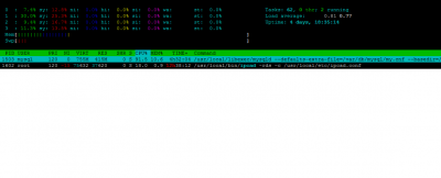

вот например один из серверов
hw.model: Intel® Xeon® CPU E3-1220 V2 @ 3.10GHz
pf nat
pf nat

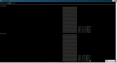

1. Для системы freebsd 150 мегабит трафика это вообще ничего, будет на самом задроченом селероне работать и не кашлять. отсюда вывод смотрите что у вас там не так. вариантов море от кривой установки до глючной сетевой.
2. 10 фрибсд умеет распаралеливать по ядрам nat. А это очень важно! ну просто очень. потому все кто на 8.4 работают теряют много производительности.
3. Скрины кинул не просто чтоб писькой померятся, а что вы себе имели представление как работает система при нагрузке схожей с вашей. Плохо что вы не поняли для чего скрины.
Дело ваше можете и далее гадать на кофейной гуще и плеваться говном в тех кто вам помощь хочет,   я вам дал 2 четкие рекомендации по решению вашей проблемы, повторю еще раз №1 убрать весь сетевой мусор №2 поставить 10 фри. №1 решается просто установкой умного свича перед сервером. №2 решается за час.

6. Еще раз о скринах, скрины вам были даны с рабочего сервера под нагрузкой такой как у вас (он тянет 700 мег по вечерам), что вам было понятно зачем 10 фря, зачем pf nat, и т.д.  к примеру у вас машина 2109 и у соседа вашего тоже такой же точно ваз 2109, ваш не едет по горку, а соседа летит на 5 передаче с ускорением, что вы будете делать ? наверно пойдете посмотрите и спросите что там не так как у вашего настроено. верно? ну вот вам и скрин что сразу видели что может система летать, а не ползать.
6. Если нету дурных свичей так в чем проблем настроить фильтрацию? чтоб вам тут не советовали тенду отлавливать пусть свич делает свою работу. хотя свич свичу разница тут тоже не понятка как так у вас настроено и что могут ваши свичи. потому был дан совет отфильтровать сетевой мусор. что тут не понятного и такого что вызвало агрессию и кучу гавна в мою сторону?
