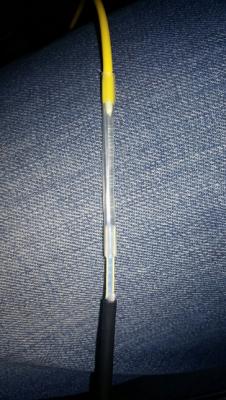

Ну что могу сказать - купили, подвесили на клины, сварили с одессой (g652). На вид кабель гуд, в клинах держится, трафик бегает. :)
еще термоусадочку клеевую сверху и гуд. Но так далеко не все сварочники могут :(
Еще вопрос, все таки при перепадах температур волокно будет ездить в этом кабеле, не рвется волокно?
Відредаговано BARVIT
Уже подобрали усадку 4.8мм. С клеем, в ящиках можно и так оставить но у абона полюбому.
Еще есть розмышления по поводу температурных колебаний, провисаний, останется ли целое волокно?
Вот не пойму, куда в боксе гильза при такой сварке торчать будет? У абона этот вариант пройдет, а в бокс куда пихать не знаю, а если в бокс 6-8 кабелей заходят куда это добро девать?
