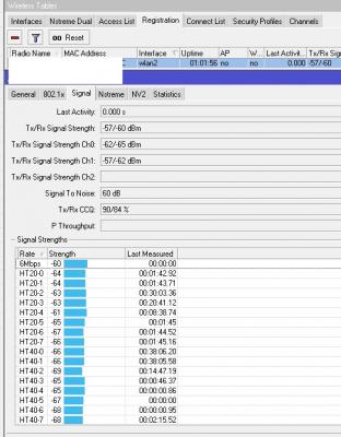

optimus.w.net Posted June 21, 2014 at 04:53 PM Author Posted June 21, 2014 at 04:53 PM в 9:40 сигнал был signal Strength: - 61/-59 ch0: -63/-61 ch1:-63/-65 CCQ: 99/90% Через 1 час НАМНОГО улучшился Линк не разрывается. Но ночью в 01:30 произошел переконнект Last measured Оказывается, у нас еще есть несколько линков (менее ответственных), на которых происходит периодический переконнект каналов в last measured, но линк не разрывается, из registration не "выпадает" Коллеги, у Вас last measured не разрывается столько же времени, как и в registration?
optimus.w.net Posted June 23, 2014 at 07:30 AM Author Posted June 23, 2014 at 07:30 AM signal strengths очень отличается между AP и client
optimus.w.net Posted June 24, 2014 at 11:08 AM Author Posted June 24, 2014 at 11:08 AM произошел переконнект last measured в signal strengths по всем каналам - на AP в 00:30, и в 10:00 - на client в 00:30 registration не разрывался
optimus.w.net Posted June 25, 2014 at 11:47 AM Author Posted June 25, 2014 at 11:47 AM опять переконнект - на AP в 03:00, и в 10:00 - на client в 03:00 и 07:00 у кого бывают такие переконекты last measured в signal strengths?????

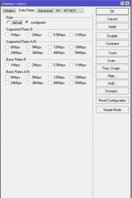

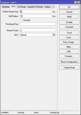

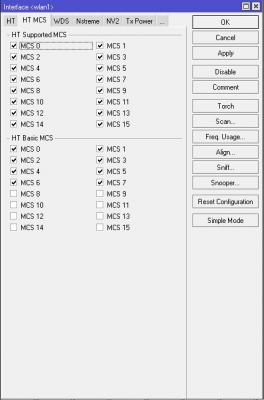

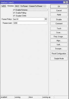

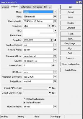

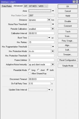

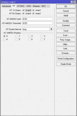

optimus.w.net Posted June 30, 2014 at 10:08 AM Author Posted June 30, 2014 at 10:08 AM (edited) скриншоты АР Edited June 30, 2014 at 10:08 AM by optimus.w.net

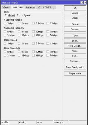

optimus.w.net Posted June 30, 2014 at 10:38 AM Author Posted June 30, 2014 at 10:38 AM скриншоты клиента .
optimus.w.net Posted June 30, 2014 at 10:44 AM Author Posted June 30, 2014 at 10:44 AM танцы с бубном не помогают ПОМОГИТЕ за деньги

lava Posted June 30, 2014 at 03:06 PM Posted June 30, 2014 at 03:06 PM optimus.w.net - tx power поставте не більше 18. На клієнті поставте протокол any. Preamble mode - long. Disconnect 15 мс і переповторення - 1.0 с. Карточки бажано nM. Подивіться який рівень шуму зараз і коли зменшується рівень сигналу.
optimus.w.net Posted June 30, 2014 at 03:28 PM Author Posted June 30, 2014 at 03:28 PM (edited) танцы с бубном не помогают ПОМОГИТЕ за деньги Радио - это как лотерея! Никто Вам нужного результата гарантировать не сможет. ПС: Если речь зашла о деньгах, то щас сюда примчится товарищ wimaxx, и напарит Вам камбиум, за деньги...))) камбиум пока не хочу (хотя рекламы начитался много). Если не получится поднять на микротиках, придется кредититься в пользу РРЛ (денег нет и такие инвестиции в наше время делать стремно) Edited June 30, 2014 at 04:08 PM by optimus.w.net
Ромка Posted June 30, 2014 at 03:31 PM Posted June 30, 2014 at 03:31 PM танцы с бубном не помогают ПОМОГИТЕ за деньги Радио - это как лотерея! немного уточню, лотерея именно с вафлей Ну собственно её и имел ввиду... Понятно что с РРЛ проблем меньше или нету...)
optimus.w.net Posted June 30, 2014 at 03:38 PM Author Posted June 30, 2014 at 03:38 PM optimus.w.net - tx power поставте не більше 18. На клієнті поставте протокол any. Preamble mode - long. Disconnect 15 мс і переповторення - 1.0 с. Карточки бажано nM. Подивіться який рівень шуму зараз і коли зменшується рівень сигналу. спасибо. отредактировал согласно Ваших рекомендаций шум мониторю

optimus.w.net Posted June 30, 2014 at 06:22 PM Author Posted June 30, 2014 at 06:22 PM (edited) optimus.w.net - tx power поставте не більше 18. На клієнті поставте протокол any. Preamble mode - long. Disconnect 15 мс і переповторення - 1.0 с. Карточки бажано nM. Подивіться який рівень шуму зараз і коли зменшується рівень сигналу. сигнал упал на 10 позиций noise to floor без изменений - 114 ---------------- изменил tx power на all rates fixed (мощность не трогал) - сигнал стал на предыдущие позиции по сравнению с "сигнал упал на 10 позиций" Edited June 30, 2014 at 06:30 PM by optimus.w.net
optimus.w.net Posted June 30, 2014 at 07:51 PM Author Posted June 30, 2014 at 07:51 PM вот так выглядит линк после tx power --> all rates fixed 18 может у всех так прыгает last measured ? а я один напрягаюсь?
optimus.w.net Posted June 30, 2014 at 08:04 PM Author Posted June 30, 2014 at 08:04 PM (edited) прошло 18 мин и ааааааааа Edited June 30, 2014 at 08:05 PM by optimus.w.net
lava Posted July 1, 2014 at 05:32 AM Posted July 1, 2014 at 05:32 AM вот так выглядит линк после tx power --> all rates fixed 18 может у всех так прыгает last measured ? а я один напрягаюсь? Якщо падає значить не може нормально працювати. прошло 18 мин и ааааааааа Пробуйте ставить більші антени, щоб підняти єнергетику лінка. 34 діші.
