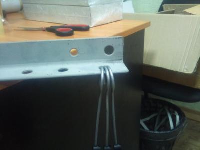

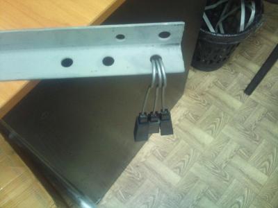

в 14 отверстие 2 зажима влезет? какой диаметр проволоки петли?
Петля из проволоки диаметром 5 мм. В отверстие диаметром 14 мм влетает замечательно.

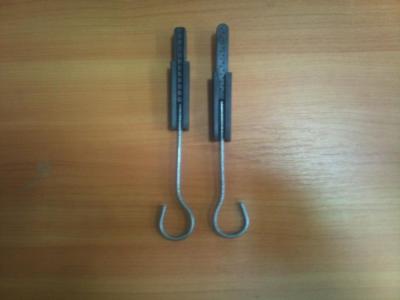

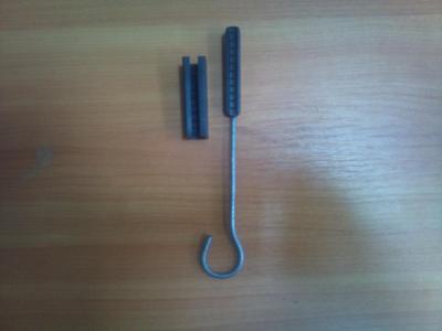

Постарались сделать зажим универсальным, под любой тип плоского кабеля. Клин двухсторонний. Его можно перевернуть по часовой стрелке на 180 градусов и зажать более тонкий кабель например. Постарались сделать более правильным, чем существующие зажимы. В частности это касается канавки на самом клине.
На счёт цен - в Китае государство более лояльно относится к производителям. ВВП, прочие индексы там. Это только наше правительство говорит "Помощь производственникам? А ваша фамилия не Ахметов? Тогда не, не слышали".
В личку отписал. Просто 5мм наверное много. для FTTH это слишком, ему столько не нужно, а вот в отверстие в траверсе не влезит 3 штуки.

Маус, а как петля держится в пластике? В разрезе нет фото? Не будет со временем выпадать?
выпадать не будет) проводили тесты)

Кстати, прошу обратить внимание, в отличие от виденных мною на рынке подобных зажимов, наш внутри корпуса имеет зубья. Выше трение о кабель, лучше затягивается зажим, меньше вероятность проскальзывания кабеля в зажиме.
