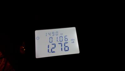

Купил в ай си лайн гпон сфп модули, вставил в олт, а вытащить не могу хоть убей. Черт знает что... Я понимаю, что все это дешевка и дерьмо, но не настолько же :(
Если посмотреть снизу, то получается толкатели как бы не отстегивают его из гнезда, все хилое на проволочках сделано.
У модулей другого производителя, конструкция не много другая и проблем нет
А это уровень сигнала на выходе сфп
да у большинства модулей такие проблемы есть :)
надо подтолкнуть отверточкой
хорошие защелки у Hisense и ZTE
по поводу сигналов не переживайте, китайские измерители бздят :)
Відредаговано zulu_Radist
Но если честно я немного в недоумении. Впервые вижу чтобы защелки стали поводом замены сфп). Ладно бы сигналы говно. Но ЗАЩЕЛКИ! Вы их так часто вынимаете?)
У них какие защелки такой и уровень. Херня полная. Я готов заплатить дороже, но что бы это был норм. модуль.
Відредаговано Дмитро
Часто помогает с силой надавить сфп внутрь и потом только дожимать рукоятку извлечения. Т.е. немного отворачиваем рукоятку, пальцем давим на сфп и не отпуская натиска дожимаем рукоятку.
