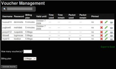

Так выглядит список скретч-карт (только на русском):
P.S. Карточки - базовый функционал системы...

Спс всем за ответы, проверил все варианты, решил остановится на изихотспот английском, есьть только 1 вопрос, можно ли как то выводить ваучеры в ексель докуммент все вместе а не по 1?
я смотрю Вы профи)))))) Я как бы и спрашую может ли он вывести все созданые ваучеры в эксель, а не по 1 в пдф формате... так Вас устроит?)
Могу попробовать слепить экспорт в CSV, безвозмездно. Если интересно пишите в ICQ будем разбираться.
