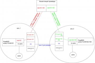

pa4ka_ 0 Posted 2014-07-30 15:29:32 Share Posted 2014-07-30 15:29:32 Здравствуйте уважаемые, форумчане! Незнал даже куда енту тему написать, на гуглил много вариантов, но незнаю к какому лучше склониться Опишу ситуацию и прилагаю картинку "схему" + ссылку на файлик в гугле Начну с того что есть вышестоящий провайдер который по двум своим разным портам на маршрутизаторе тегирует мне 3 влана (101-103). Один линк был построен давно в обход населенному пункту к провайдеру и была построена небольшая сеть 1 (серверная) Второй линк был протянут потом по населенному пункту и сделали еще серверную (сеть 2) Через некоторое время оптикой так заросло что мы эти сети без провайдера смогли объединить и получилось сделать резерв на случай если линк 1 или линк 2 упадут Ручками на коммутаторах меняем вланы и все, так как отключать порты не хочеться ибо вдруг и на той стороне обрыв, что-бы могли починить (порты контроляться сервером мониторинга и узнаю упал или нет), а тегировать все вланы на всех портах не могу так как у вышестоящего прова колечко получаеться и вся сеть рухнет Вот и хотел спросить мнение специалистов как лучше в такой, думаю довольно обычной, схеме - организовать резервирование без вышестоящего провайдера? Как бы основное условие что бы делалось автоматически и каждый порт был в UP Мои коммутаторы - BDCOM OLT P3310 Спасибо всем кто откликнеться!) Ссылка: https://drive.google.com/file/d/0B4dSIN0xTmVrMWgyUXZwZHN0Rlk/edit?usp=sharing Link to post Share on other sites
l1ght 377 Posted 2014-07-30 17:15:52 Share Posted 2014-07-30 17:15:52 (edited) Вам потрібен саме л2 резерв? Якщо так - то тут два варіанти: LACP або STP. У вашому випадку тільки STP - бо повинно бути кільце. Edited 2014-07-30 17:17:25 by L1ght Link to post Share on other sites
gelmas_x 12 Posted 2014-07-30 17:18:29 Share Posted 2014-07-30 17:18:29 +1 RSTP Link to post Share on other sites
l1ght 377 Posted 2014-07-30 17:21:30 Share Posted 2014-07-30 17:21:30 +1 RSTP Або MSTP, бо тут же декілька вланів. Link to post Share on other sites
NiTr0 586 Posted 2014-07-30 17:40:20 Share Posted 2014-07-30 17:40:20 MSTP - если нужна различная топология для разных вланов. RSTP прекрасно управляется с кучей вланов если нет нужды иметь для разных групп вланов разнуб тпологию (т.е. форвардинг на порту гасится для всех вланов, а не для части их). ТСу MSTP особо не уперся. Но да, без поддержки аплинка - ничего не получится. Тут только костыли лепить, по SNMP портами/вланами на них рулить... Link to post Share on other sites
l1ght 377 Posted 2014-07-30 17:48:57 Share Posted 2014-07-30 17:48:57 MSTP - если нужна различная топология для разных вланов. RSTP прекрасно управляется с кучей вланов если нет нужды иметь для разных групп вланов разнуб тпологию (т.е. форвардинг на порту гасится для всех вланов, а не для части их). ТСу MSTP особо не уперся. Но да, без поддержки аплинка - ничего не получится. Тут только костыли лепить, по SNMP портами/вланами на них рулить... Усе вірно. +1 Link to post Share on other sites
lan_info 2 Posted 2014-07-30 18:51:51 Share Posted 2014-07-30 18:51:51 Уперлись в поддержку аплика. Не маштабируемо получается у человека? Link to post Share on other sites
l1ght 377 Posted 2014-07-30 19:03:24 Share Posted 2014-07-30 19:03:24 Уперлись в поддержку аплика. Не маштабируемо получается у человека? У нього повинен бути 3 вузол свій, а у реальності 3 вузол у аплінка. Link to post Share on other sites
pa4ka_ 0 Posted 2014-07-31 06:24:04 Author Share Posted 2014-07-31 06:24:04 Вам потрібен саме л2 резерв? Якщо так - то тут два варіанти: LACP або STP. У вашому випадку тільки STP - бо повинно бути кільце. Так л2 резерв потрібен Смотрел в сторону *STP, но мне со стороны аплинка сказали что они на том маршрутизаторе не могут ето огранизовать, сказали только что свои причины... Выходит что без него я могу только костылять свичи по snmp? Link to post Share on other sites
adeep 212 Posted 2014-07-31 06:38:47 Share Posted 2014-07-31 06:38:47 EAPS Link to post Share on other sites
ve1 1 Posted 2014-07-31 07:44:33 Share Posted 2014-07-31 07:44:33 подымайтесь на 3 уровень, поднимайте две BGP с провом в одном влане, и у себя OSPF например Link to post Share on other sites
pa4ka_ 0 Posted 2014-07-31 15:04:18 Author Share Posted 2014-07-31 15:04:18 EAPS а это разве можно проделать без вышестояшего прова? подымайтесь на 3 уровень, поднимайте две BGP с провом в одном влане, и у себя OSPF например ну для BGP мне нужно наличие двух своих подсетей класса «С», поправьте если не прав а у меня нету таких пулов IP Link to post Share on other sites
l1ght 377 Posted 2014-07-31 15:20:05 Share Posted 2014-07-31 15:20:05 EAPS а это разве можно проделать без вышестояшего прова? подымайтесь на 3 уровень, поднимайте две BGP с провом в одном влане, и у себя OSPF например ну для BGP мне нужно наличие двух своих подсетей класса «С», поправьте если не прав а у меня нету таких пулов IP Ну на л3 можно и по OSPF сделать. По л3 можно сделать и CARP, но работать будет только при условии л2 связности Link to post Share on other sites
adeep 212 Posted 2014-07-31 15:34:20 Share Posted 2014-07-31 15:34:20 EAPS а это разве можно проделать без вышестояшего прова? Да, эта технология абсолютно прозрачна для любой среды. Добавляется еще один маркерный влан, по которому определяется живность транспорта. Link to post Share on other sites
John_Doe 301 Posted 2014-07-31 16:06:37 Share Posted 2014-07-31 16:06:37 ну для BGP мне нужно наличие двух своих подсетей класса «С», поправьте если не прав Серую AS подымаете и аплинку ничего не анонсите только принимаете маршруты. А между своими серверами OSPF Link to post Share on other sites
pa4ka_ 0 Posted 2014-08-02 10:52:27 Author Share Posted 2014-08-02 10:52:27 EAPS а это разве можно проделать без вышестояшего прова? Да, эта технология абсолютно прозрачна для любой среды. Добавляется еще один маркерный влан, по которому определяется живность транспорта. Если была практика использования, может подскажите статейку на ету тему? А то не на гуглил нормальной и схожей с моей ситуацией ну для BGP мне нужно наличие двух своих подсетей класса «С», поправьте если не прав Серую AS подымаете и аплинку ничего не анонсите только принимаете маршруты. А между своими серверами OSPF Я канешно прошу прощения, еще очень мало с етим всем работаю, так что для меня ето только в общих чертах понятно Тогда мне наверно нужно прикупить 2 маршрутизатора ставить в серверных, просить прова что бы он мне анонсировал маршруты на мои L3 а я ему просто 0? И потом уже сколько нужно серверов для абонентов в своей внутренней OSPF? Абоненты за NATом, думаю Вы поняли так как сеть не большая Спасибо всем кто откликнулся!) И желаю отлично провести выходные!!! Link to post Share on other sites
pa4ka_ 0 Posted 2014-08-07 14:45:45 Author Share Posted 2014-08-07 14:45:45 (edited) Ну если уж переходить на L3, можно совет какие лучше купить маршрутизаторы в моей ситуации? И реально ли в наше время купить AS+блок IP /22 или два AS+IP/24? Edited 2014-08-07 14:46:04 by pa4kabNet Link to post Share on other sites
l1ght 377 Posted 2014-08-07 15:08:51 Share Posted 2014-08-07 15:08:51 /24 реально купити. Я можу уточнити де купити адреси, але самому знайти не так вже й важко. Якщо памьять не зраджує, приблизно 300$ в рік. Вам підійде будь який маршрутизатор, який вміє БГП, річь тільки у тім, на яку стабільність ви розраховуєте. Вам підійде пара Cisco 3550\3750 (л3 свічі), вони вміють бгп розмір 1 юніт, порти 12-24 10\100 або 10\100\1000. Не багато маршрутів можно в них засунути, але дефолт прийняти зможете. Дуже гарні залізяки. Б\у коштують дуже не дорого. Link to post Share on other sites
