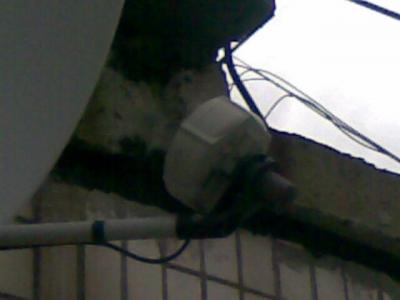

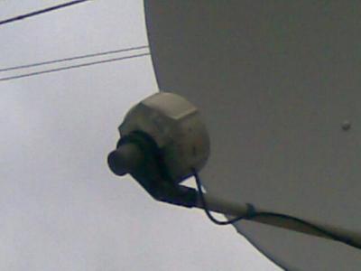

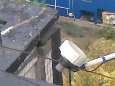

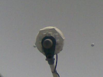

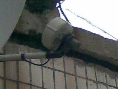

Выкладываю фото установленного излучателя в тарелке..

а фото установленной антенны с таким излучателем есть?
интересует именно размещение в фокусе
Відредаговано антоха
Будь ласка!
В работе же все! Попробую лично для вас сделать фото тарелки. После праздника.
мне очень интересно как этот SXT мостят в фокусе и как это выглядит со стороны ...  ;)
