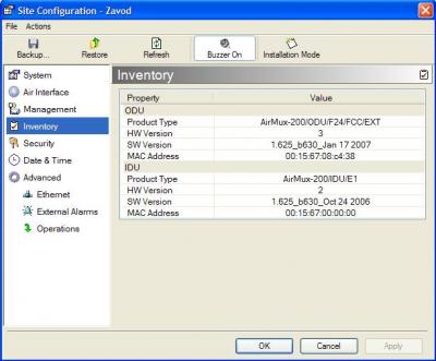

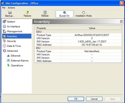

антоха Posted August 26, 2014 Posted August 26, 2014 (edited) Ребята, подскажите, что с этим Airmux-ом происходит, почему связь между антеннами есть, а никакие сервисы не работают? После очередных скачков света (и есть подозрение, что после грозы), перестал этот Airmux определяться (ни E1 поток, ни локалка не бегает через них). Пробовал и перезагружать их по питанию, и менять частоты на другие - ничего не помогают, сервисы не стартуют. Может прошивку перезалить? Так у кого такие прошивки есть? Я так понял их вообще через определенные офиц. представительства надо запрашивать. Или все-таки капец этому чуду техники пришел? Edited August 26, 2014 by антоха
sokol33 Posted August 26, 2014 Posted August 26, 2014 прошивки идут в комплекте с софтом. Учтите, версии прошивок на железках должны быть одинаковыми.
антоха Posted August 26, 2014 Author Posted August 26, 2014 (edited) Переинсталировать лик пробовали ? Да, радиолинк работает, походу не работает сам мультиплексор ... Edited August 26, 2014 by антоха
harmer Posted August 26, 2014 Posted August 26, 2014 Вам дорога в Юнидату. Было похожее на радвине. Отремонтировали, но цена ремонта оказалась космос. Есть ли смысл этого динозавра воскрешать? Может дешевле б/у купить?
