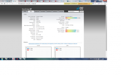

Включил Airmax, увеличил ширину до 40, подстроил по чейнам, отключал WPA2-AES - желаемого результата не получил.

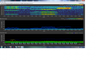

Несколько изменилась ситуация после смены частоты - скорость возросла до 40 Мбит, по спидтесту, 45 через торрент.
Единственный вывод - траблы с эфиром? Пожалуйста поправьте.

Проблема известна- она заключается в плохой кроссполяризационной изоляции бима/бриджа.  Вскрытие его облучателя показывает, что там  простой диполь с отражателем облучает тарелку в ОДНОЙ и ТОЙ ЖЕ поляризации. Кроме того такой тип облучателя сильно фонит вокруг.
Если на  линке  вместо 5 ГГц бима  поставить хотя бы рокет с тарелкой  25 дБи , то будет совсем другой результат. Современные тарелки в 5 Ггц  -двухзеркальные по схеме Кассегрена, имеют обычно хорошие показатели  и по усилению, и Xpol, F/B подавлению, КСВ и др.
Для бима  M2 ситуация еще хуже. В 2.4 Ггц почти всегда есть сильные переотражения  ( в том числе кроссполяризационные )  на трассе линка. Иногда  уменьшение мощности Tx помогает снизить мощность переотраженных сигналов, но там получается замкнутый круг- понижение мощности ведет к снижению сигнала RSSI  в приемнике , снижению data rate и падению скорости.
Может также помочь перевод в один чейн, но это также снижает скорость в два раза.
Еще одна проблема, характерная не только для бима, а всей линейки убнт- низкая надежность ( по потерям пакетов канального уровня MSDU) протокола Airmax. Именно поэтому внутренним тестом можно видеть одно, а   спидтестом и на живом трафике - совсем другое.
Бим- клиентский девайс, нужно быть полным далба*бом, чтобы ставить его на магистраль. Пригоден разве что для линка себе на дачу и соседям.

Попробуйте уменьшить агрегацию, еще больше снизить  мощность, перевести в один чейн. Если не поможет , то значит ничего нельзя сделать, ищите альтернативное оборудование.
