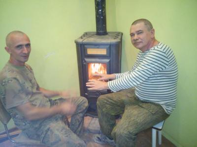

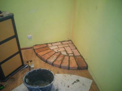

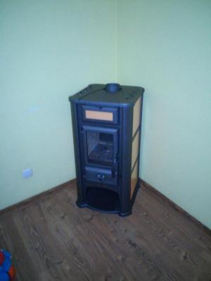

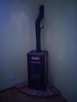

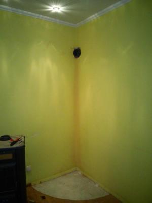

Вот так у себя решил проблемму с резервным обогреовом, плюс можно готовить хавать. Верхняя плита 300-400 градусов.post-12403-0-52138800-1411034165_thumb.jpg
