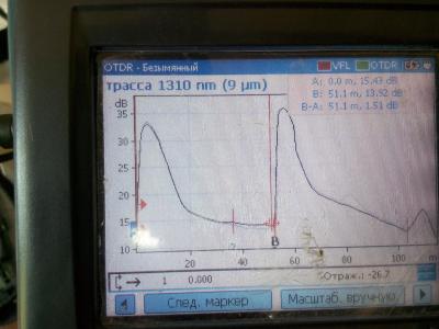

Столкнулся с приколом. Попал мне в руки FTTH дроп (50 м.) сделанный из Южки методом клейки.
Т.е. обычный ADS с двумя стеклопрутками из него волокно одето в 3мм. буфер и вклеивается в коннектор и полируется. Место соединения буфера и кабеля - в термоусадке. Ну насколько я понял.
Прикол в чем:
0) Чистим коннектора и проверяем на загрязненность микроскопом.
1) "Указкой" кабель просвечивается в обоих направлениях на ура.
2) Попытка замерить затухание (предварительно согласовав источник излучения и приемник):
  2.а.) в одну сторону -14 дБ
  2.б.) в другую (т.е. меняем местами источник излучения и приемник) - больше 30 дБ :(

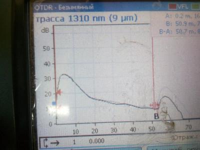

3) Стреляю рефом:

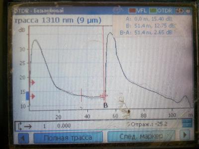

    Перевариваю (привариваю половинки патчей) - результат почти тот-же....
    С одним изменением - теперь затухание в оба конца одинаковое - 14 дБ ...
    Рефлектограмма одинакова с обеих сторон:

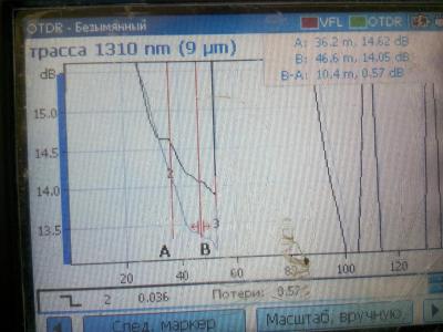

    Более крупно участочек с "непоняткой" ~ посреди кабеля - кабель внешне целый ...
