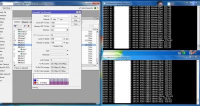

Ubiquiti PowerBeam PBE-5AC-500 кто-то ставил уже?
Стоящие ранее там же рокеты N выдавали столько же.
UDP-тест проводили на 100 мб порту, уперлись в совсем другую скорость (практически 100 на 80).
ТСР не проводили, попробую.
Вопрос-то у меня в том - что сделать для нормальной работы? Из-за чего может capacity прыгать?

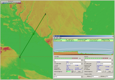

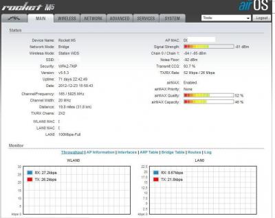

Линк над  32 км на Днепром,  береговой рельеф перекрывает зону Френеля - NearLOS.  Есть неслабые помехи. В общем условия -очень тяжелые.
Был линк на рокетах + Диши 30 дБ. Сигналы низкие, скорость - несколько Мб, стабильность -никакая. Заменили рокеты на ePMP.
Получили стабильный линк,  хорошую,  как для данных условий, скорость 20/10 Мбит/c дуплекс  см. скрины. После данного результата провайдер стал менять свои линки  точка-точка ( начал с проблемных)  с рокетов и МТ на ePMP.  То же самое стал делать и в малтипойнт - но это отдельная история.
Есть линк на морем 42 км на ePMP, был раньше на МТ с проблемами. Сейчас на ePMP все стабильно и надежно. Скрины выложу скоро в профильной теме ePMP.
