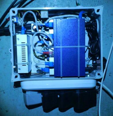

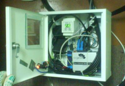

scriptWs 1 Опубликовано: 2014-10-19 20:37:52 Автор Share Опубликовано: 2014-10-19 20:37:52 (изменено) Сверкают и рабочие гильзы. Проверял. Но не так сильно, как у этого абонента. А вот на счет квадратов это мысль. Тогда они могут образовваться только в одном месте - у меня дома))) Кассета стоит только там. А у абонентов все сделано на сером армированном скотче. Т.е. обычная коробка для электрической разводки. Там внутри крепление для медика и на дне сварки. Волокна укладываю в диаметр ~10см и оставляю запас\волну перед самим уходом в кабель, для дрейфа. У полосок скотча, липкая сторона по центру закрыта...т.е. волокна не липнут намертво в поверхности. Выдавливание волокон летом и втягивание зимой есть, но запаса хватает и натяга я нигде не видел(за исключением, наверно, кассеты... редко открывал тк) Есть и посложнее щитки с 2-3 медиками +свитч, но это далеко не у всех, но таким скидка))) Сегодня, похоже окончательно определил участок с повреждением: между абоном и след транзитной сваркой. Причем свет, с обоих сторон в кабель уходит. Это я уже изгибом волокна, определил более-мнее? точно у самого ухода волокон в кабель)) Выходит проблема в уличном участке.(Ну еще гильза одна может быть, как вариант). Но он там целый..- просмотрел почти весь(за исключением метров 30))) Жесть одним словом Изменено 2014-10-19 20:50:56 пользователем scriptWs Ссылка на сообщение Поделиться на других сайтах
