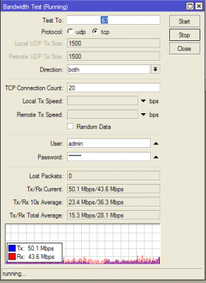

Можно делать тест TCP симплекс и дуплекс( both)?. Он даст реальную картину и обьяснение что происходит.

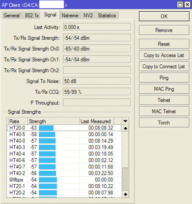

А кто-то объясните, Ch0 на этих антеннах как определить? Почему он может так сильно уйти от другого чейна?
Відредаговано антоха
ch0-  горизонталь
ch1- вертикаль
в идеале - должны отличаться не больше 1-2 дб...
если больше - юстировка не идеальна, или видимость не идеальна...
это вам показывает и перекос по ccq - 59 на 89 -тут же или видимость или эфир или та же юстировка...
узнать ли видимость(даже больше френель) - поможет уйти на полосу по уже...на 20 мгц, 10 мгц - если станет лучше - значить остается что или нету видимости 100% (френеля) или просто ушли от помех....ну и дальше чтобы определить точно ли помехи - если при переходе на другие каналы которые даже встроенным спектроанализаторе показали что там должно быть хорошо, а оно не стает - значит 100% видимость...если же стает хорошо, но со временем хуже - 100% эфир.

Во-первых.
У вас работают два канала ch0 и ch1. Их и выводите в статистику wirelles.
Второе - разброс между ними говорит о несведении общих горизонталей(вертикалей).
По горизонтали сведение нормальное, а по вертикали отклонение. Они должны работать в единой системе координат.
Пробуйте наклон относительно мачты, тарелки.
Чаще всего не совпадают вертикали мачт крепления.

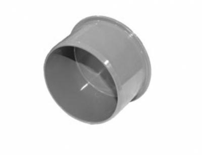

Кроме прочего. Чопик(на фото) крепления sxt в штатном крепеже не позволит произвести девиацию прибора -ближе-дальше от тарелки. А это многого стоит.
Разница  в 10 дБ в уровнях  сигнала по чейнам в конкретно данном конструктиве антенны   имеет место вследствие двух причин.
1) Антенна SXT кривая , ее усиление меняется в каждом  чейне ( причем по разному и не синхронно)  +- 5 дб  при изменении частоты с 5.1 до 5.9 MHz
2) Спутниковая тарелка не предназначена быть рефлектором для облучателя 5 Ггц и сам SXT -не предназначен  быть облучателем , к тому же он может располагаться  не фокусе рефлектора. Поэтому такой рефлектор  с таким облучателем может по разному усиливать сигналы в разных чейнах и на разных частотах.
У  правильных антенн  разница сигналов в разных  чейнах бывает из за условий NearLOS, но в данном случае  основную причину  имеющейся  разницы  дают другие  указанные выше две причины.
