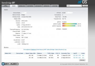

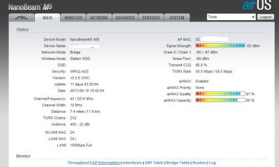

да ну чего бы это...ап (10 дБм мощи, клиент 19) все работает отлично =) клиенты - села. дальше АП на 2.4 гГц...
Один, два клиента -хоть 40 км. 3,4 может быть. 5-6 плохо, 8+ на больших дальностях - очень плохо.
К чему эти слова ? На скрине 2 клиента, при чем тут остальной мусор ?
Потому что вопрос был о дальности раздачи для 5 клиентов
